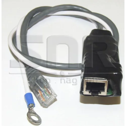

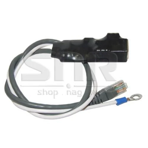

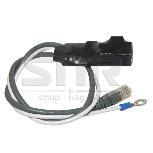

Описание: Грозозащита для линий Ethernet с Passive PoE.
Аналоги
На смену этой модели пришла модифицированная NAG-1.1POE
Назначение:NAG-1.1POE
Эффективная защита порта Ethernet 10/100 Mbps, а также для защиты цепей дистанционного питания, подводимого по парам   4-5(+) и 7-8(-). Cтандарт 802.3af не поддерживается. Схема защиты Ethernet – Nag 1.2. Предназначена для защиты оборудования, в частности медных портов коммутаторов, камер, WI-FI маршрутизаторов, в том числе с Passive PoE, от электрических наводок, помех, возникающих на подключенном кабеле UTP в результате воздействия электрических разрядов, молний, и тп.
Область применения:
Грозозащита эффективна при установке на медные порты оборудования при длине кабеля более 10 метров.
Типичная установка:
  • на камеру, как с отдельным питанием, так и с Passive PoE
  • на WI-FI точку доступа или маршрутизатор, как с отдельным питанием, так и с Passive PoE
  • на коммутатор доступа
  • на абонентском коммутаторе.
Принцип действия и технические характеристики:
Грозозащита имеет модифицированную схему по сравнению с классической APC.
  • два супрессора выполняют роль быстрой синфазной и противофазной защиты, от напряжений свыше 7 вольт
  • индуктивности защищают порт от синфазных помех переменного характера, 50Гц
  • конденсаторы "обрезают" постоянную составляющую помех
  • один мощный супрессор на парах 4,5 и 7,8 для быстрой защиты от напряжений свыше 70 Вольт
  • два разрядника защищают порт от мощных синфазных и противофазных помех до 5000 Вольт.
  • один разрядник на парах 4,5 и 7,8 для мощной синфазной и противофазной защиты от напряжений до 5000 Вольт
Таким образом, происходит шесть ступеней защиты и на выходе получается "чиcтый" сигнал Ethernet 10/100B с Passive PoE.
Схема грозозащиты проходная, не имеет направленности
Типовая установка внутри помещений (опционально IP55)
Типовое исполнение термоусадка
Пропускная способность Data 10/100Base Ethernet
Поддерживаемые типы PoE Passive PoE
Максимальное напряжение PoE 68 вольт
Максимальное напряжение Data 6,8 вольт
Размеры 70*30*18
