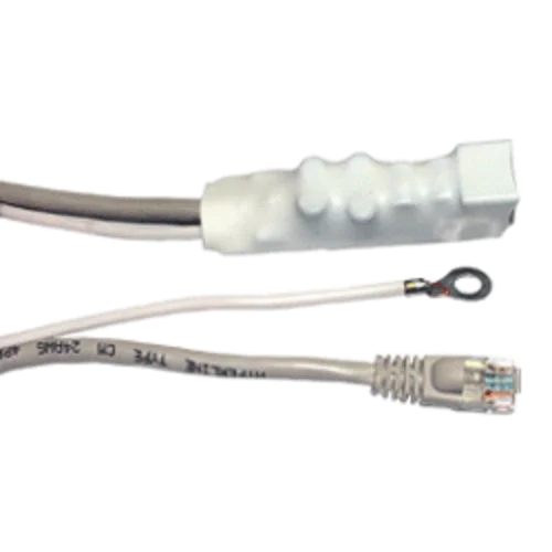

Nag-1.2 - один порт от Nag.4.2
Назначение:
Предназначена для защиты оборудования, в частности медных портов коммутаторов, камер, WI-FI маршрутизаторов, без поддержки PoE, от электрических наводок, помех, возникающих на подключенном кабеле UTP в результате воздействия электрических разрядов, молний, и тп.
Принцип действия:
Данная грозозащита имеет модифицированную схему по сравнению с классической APC:
- супрессоры выполняют роль быстрой синфазной и противофазной защиты, от напряжений свыше 7 вольт
- индуктивности защищают порт от синфазных помех переменного характера, 50Гц
- конденсаторы "обрезают" постоянную составляющую помех
- разрядники защищают порт от мощных синфазных и противофазных помех до 5000 Вольт
Таким образом, происходит четыре ступени защиты и на выходе получается "чиcтый" сигнал Ethernet 10/100B
Область применения:
Грозозащита эффективна при установке на медные порты оборудования при длине кабеля более 10 метров.
Типичная установка:
- на камеру, с отдельным питанием
- на WI-FI точку доступа или маршрутизатор, с отдельным питанием
- на коммутатор доступа
- на абонентском коммутаторе
Технические характеристики:
| Схема грозозащиты | проходная, не имеет направленности |
| Типовая установка | внутри помещений |
| Типовое исполнение | одна на порт |
| Пропускная способность Data | 10/100Base Ethernet |
| Поддерживаемые типы PoE | Нет |
| Максимальное напряжение PoE | Нет |
| Максимальное напряжение Data | 6.8 вольт |
| Размеры | 20*75*18 |
На рисунке показаны типовые места установки грозозащит.
Наиболее распространённые ситуации вызывающие проблемы при эксплуатации грозозащиты:
- использование зануления вместо заземления
- использование двух разных контуров заземления на одной линии
- использование заземления на одном контуре с аппаратурой у которой gnd соединён с земляным контуром.
Наличие на складе:
Если по каким то причинам, данный товар отсутствует на складе, мы готовы изготовить партию 500шт в течении двух недель.
