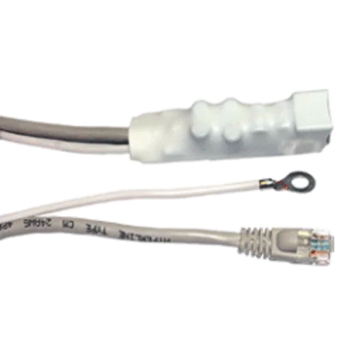

Предназначена для защиты оборудования, в частности медных портов коммутаторов, камер, WI-FI маршрутизаторов, без поддержки PoE, от электрических наводок, помех, возникающих на подключенном кабеле UTP в результате воздействия электрических разрядов, молний, и тп.
Принцип действия:
Данная грозозащита имеет модифицированную схему по сравнению с классической APC:
  • супрессоры выполняют роль быстрой синфазной и противофазной защиты, от напряжений свыше 7 вольт
  • индуктивности защищают порт от синфазных помех переменного характера, 50Гц
  • конденсаторы "обрезают" постоянную составляющую помех
  • разрядники защищают порт от мощных синфазных и противофазных помех до 5000 Вольт
Таким образом, происходит четыре ступени защиты и на выходе получается "чиcтый" сигнал Ethernet 10/100B
Область применения:
Грозозащита эффективна при установке на медные порты оборудования при длине кабеля более 10 метров.
Типичная установка:
  • на камеру, с отдельным питанием
  • на WI-FI точку доступа или маршрутизатор, с отдельным питанием
  • на коммутатор доступа
  • на абонентском коммутаторе
Технические характеристики:
Схема грозозащиты проходная, не имеет направленности
Типовая установка внутри помещений
Типовое исполнение одна на порт
Пропускная способность Data 10/100Base Ethernet
Поддерживаемые типы PoE Нет
Максимальное напряжение PoE Нет
Максимальное напряжение Data 6.8 вольт
Размеры 20*75*18
