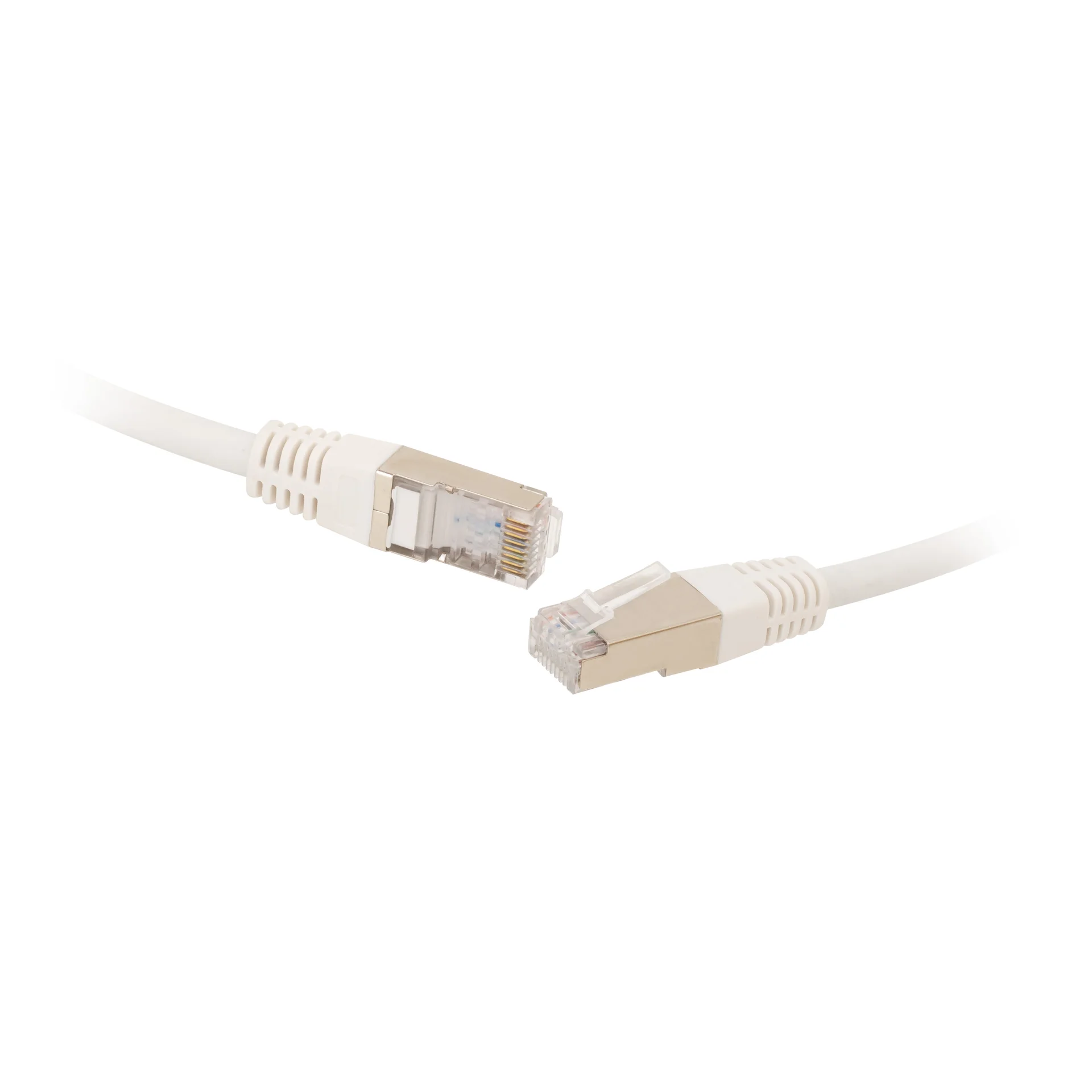

Коммутационный шнур (patching cord, патч-корд) - это отрезок многожильного кабеля симметричной парной скрутки, оконеченного в заводских условиях коннекторами 8P8C/RJ45 по технологии "горячей посадки". Применение данной технологии повышает надежность и срок службы патч-корда по сравнению с кабелем, оконеченным при помощи кримпера в полевых условиях.
Для коммутации внутри и вне шкафов в центрах обработки данных требуется все более высококачественное и надежное оборудование.
Патч-корды серии SNR-S/FTP4-6A-XXX-S-LST-XX поставляются стандартными длинами: 0.3м; 0.5м; 1.0м; 1.5м; 2.0м; 3.0м.
Коммутационные шнуры серии SNR-S/FTP4-6A отвечают требованиям стандартов TIA/EIA-568, ISO/IEC 11801,ГОСТ Р 54429 и EN 50173 для компонентов локальных вычислительных сетей cat.6а (частотная полоса пропускания - 500 МГц). Оконечены с двух сторон по стандарту T568B. В конструкции коннекторов предусмотренны специальные выступы, облегачающие процесс коммутации, а также защищающие язычок коннектора от повреждений.
Наружная оболочка изготовлена из LSZH (Low Smoke Zero Halogen) компаунда. Использование кабелей в такой оболочке необходимо при их прокладке в местах, где может возникнуть угроза отравления людей продуктами горения в случае пожара. Особенностью состава оболочки является полное отсутствие токсичных галогенных газов и низкое выделение дыма в процессе горения.
Медные компоненты SNR являются составной частью комплексной структурированной кабельной системы SNR, и уже давно зарекомендовали себя как отличное решение для построения локальных информационных сетей любого масштаба, особенно, по соотношению цена/качество.
Внешний диаметр оболочки, мм5
Технические характеристики
Категория патч-корда6a
Полоса пропускания, МГц500
КонструкцияS/FTP
Тип экранаАлюминизированная полиэстерная пленка и оплетка из медных луженых проволок
Количество пар4
Материал проводниковМедь (Сu)
Тип проводниковМногожильный
Диаметр проводников, мм0,38 (7х0,18)
Материал оболочкиLSZH
Цвет оболочки патч-кордаБелый
Длина патч-корда, м2
Максимальный ток, А1,5
Диапазоны температур
Температура хранения, °Cот -20 до 60
Температура эксплуатации, °Cот -20 до 50
