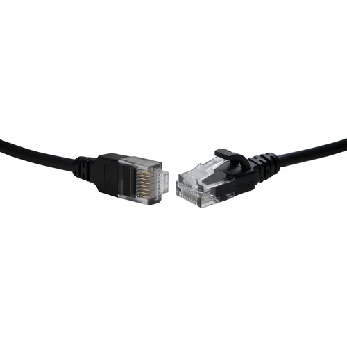

Коммутационный шнур U/UTP 4-х парный cat.5е 3м LSZH черный (диаметр 3,8 мм)
325,05
Коммутационный шнур (patching cord, патч-корд) - это отрезок многожильного кабеля симметричной парной скрутки, оконеченного в заводских условиях коннекторами 8P8C/RJ45 по технологии "горячей посадки". Применение данной технологии повышает надежность и срок службы патч-корда по сравнению с кабелем, оконеченным при помощи кримпера в полевых условиях.
Для коммутации внутри и вне шкафов в центрах обработки данных требуется все более тонкие и гибкие провода.
Коммутацмионный шнур серий slim SNR-UU4-5E-XXX-LST-XX (3,8), который имеет наружный диаметр всего3,8 мм и экономит до 44% пространства в шкафу или стойке, по сравнению с обычными шнурами.
Малый диаметр также способствует снижению веса кабельного пучка и уменьшению радиуса изгиба, который позволяет легко расположить шнуры внутри направляющих организатора и кабельных трасс.
Патч-корды серии SNR-UU4-5E-XXX-LST-XX (3,8) поставляются стандартными длинами: 0.3м; 0.5м; 1.0м; 1.5м; 2.0м; 3.0м; 5.0м; 7.5м: 10.0м. К заказу доступны несколько вариантов цвета внешней оболочки патч-корда,экономит до 44% пространства в шкафу или стойке так же возможен выбор любого цвета - под заказ.
Коммутационные шнуры серии SNR-UU4-5E отвечают требованиям стандартов TIA/EIA-568, ISO/IEC 11801,ГОСТ Р 54429 и EN 50173 для компонентов локальных вычислительных сетей cat.5e (частотная полоса пропускания - 100 МГц). Оконечены с двух сторон по стандарту T568B. В конструкции коннекторов предусмотренны специальные выступы, облегачающие процесс коммутации, а также защищающие язычок коннектора от повреждений.
Наружная оболочка изготовлена из LSZH (Low Smoke Zero Halogen) компаунда. Использование кабелей в такой оболочке необходимо при их прокладке в местах, где может возникнуть угроза отравления людей продуктами горения в случае пожара. Особенностью состава оболочки является полное отсутствие токсичных галогенных газов и низкое выделение дыма в процессе горения.

Категория патч-корда5e
Полоса пропускания, МГц100
КонструкцияU/UTP
Тип экранаОтсутствует
Количество пар4
Материал проводниковМедь (Сu)
Тип проводниковМногожильный
Диаметр проводников, мм0,38 (7х0,12)
Материал оболочкиLSZH
Цвет оболочки патч-кордаЧерный
Длина патч-корда, м3
Максимальный ток, А1,5
Диапазоны температур
Температура хранения, °Cот -10 до 60
Температура эксплуатации, °Cот -10 до 50
