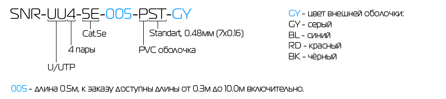

Варианты неэкранированных коммутационных шнуров SNR в LSZH-оболочке
| Артикул | Конструкция | Количество пар | Категория | Длина | Материал внешней оболочки | Диаметр токопроводящей жилы | Цвет внешней оболочки |
| SNR-UU4-6-003-LST-RD | U/UTP | 4 | cat.6 | 30см | LSZH | 0.54 (7х0.18) | красный |
| SNR-UU4-6-005-LST-RD | U/UTP | 4 | cat.6 | 50см | LSZH | 0.54 (7х0.18) | красный |
| SNR-UU4-6-010-LST-RD | U/UTP | 4 | cat.6 | 100см | LSZH | 0.54 (7х0.18) | красный |
| SNR-UU4-6-015-LST-RD | U/UTP | 4 | cat.6 | 150см | LSZH | 0.54 (7х0.18) | красный |
| SNR-UU4-6-020-LST-RD | U/UTP | 4 | cat.6 | 200см | LSZH | 0.54 (7х0.18) | красный |
| SNR-UU4-6-030-LST-RD | U/UTP | 4 | cat.6 | 300см | LSZH | 0.54 (7х0.18) | красный |
| SNR-UU4-6-050-LST-RD | U/UTP | 4 | cat.6 | 500см | LSZH | 0.54 (7х0.18) | красный |
| SNR-UU4-6-075-LST-RD | U/UTP | 4 | cat.6 | 750см | LSZH | 0.54 (7х0.18) | красный |
| SNR-UU4-6-100-LST-RD | U/UTP | 4 | cat.6 | 10м | LSZH | 0.54 (7х0.18) | красный |
| SNR-UU4-6-003-LST-GY | U/UTP | 4 | cat.6 | 30см | LSZH | 0.54 (7х0.18) | серый |
| SNR-UU4-6-005-LST-GY | U/UTP | 4 | cat.6 | 50см | LSZH | 0.54 (7х0.18) | серый |
| SNR-UU4-6-010-LST-GY | U/UTP | 4 | cat.6 | 100см | LSZH | 0.54 (7х0.18) | серый |
| SNR-UU4-6-015-LST-GY | U/UTP | 4 | cat.6 | 150см | LSZH | 0.54 (7х0.18) | серый |
| SNR-UU4-6-020-LST-GY | U/UTP | 4 | cat.6 | 200см | LSZH | 0.54 (7х0.18) | серый |
| SNR-UU4-6-030-LST-GY | U/UTP | 4 | cat.6 | 300см | LSZH | 0.54 (7х0.18) | серый |
| SNR-UU4-6-050-LST-GY | U/UTP | 4 | cat.6 | 500см | LSZH | 0.54 (7х0.18) | серый |
| SNR-UU4-5E-075-LST-GY | U/UTP | 4 | cat.6 | 750см | LSZH | 0.54 (7х0.18) | серый |
| SNR-UU4-5E-100-LST-GY | U/UTP | 4 | cat.6 | 10м | LSZH | 0.54 (7х0.18) | серый |
| SNR-UU4-6-003-LST-BL | U/UTP | 4 | cat.6 | 30см | LSZH | 0.54 (7х0.18) | синий |
| SNR-UU4-6-005-LST-BL | U/UTP | 4 | cat.6 | 50см | LSZH | 0.54 (7х0.18) | синий |
| SNR-UU4-6-010-LST-BL | U/UTP | 4 | cat.6 | 100см | LSZH | 0.54 (7х0.18) | синий |
| SNR-UU4-6-015-LST-BL | U/UTP | 4 | cat.6 | 150см | LSZH | 0.54 (7х0.18) | синий |
| SNR-UU4-6-020-LST-BL | U/UTP | 4 | cat.6 | 200см | LSZH | 0.54 (7х0.18) | синий |
| SNR-UU4-6-030-LST-BL | U/UTP | 4 | cat.6 | 300см | LSZH | 0.54 (7х0.18) | синий |
| SNR-UU4-6-050-LST-BL | U/UTP | 4 | cat.6 | 500см | LSZH | 0.54 (7х0.18) | синий |
| SNR-UU4-6-075-LST-BL | U/UTP | 4 | cat.6 | 750см | LSZH | 0.54 (7х0.18) | синий |
| SNR-UU4-6-100-LST-BL | U/UTP | 4 | cat.6 | 10м | LSZH | 0.54 (7х0.18) | синий |
| SNR-UU4-6-003-LST-BK | U/UTP | 4 | cat.6 | 30см | LSZH | 0.54 (7х0.18) | чёрный |
| SNR-UU4-6-005-LST-BK | U/UTP | 4 | cat.6 | 50см | LSZH | 0.54 (7х0.18) | чёрный |
| SNR-UU4-6-010-LST-BK | U/UTP | 4 | cat.6 | 100см | LSZH | 0.54 (7х0.18) | чёрный |
| SNR-UU4-6-015-LST-BK | U/UTP | 4 | cat.6 | 150см | LSZH | 0.54 (7х0.18) | чёрный |
| SNR-UU4-6-020-LST-BK | U/UTP | 4 | cat.6 | 200см | LSZH | 0.54 (7х0.18) | чёрный |
| SNR-UU4-6-030-LST-BK | U/UTP | 4 | cat.6 | 300см | LSZH | 0.54 (7х0.18) | чёрный |
| SNR-UU4-6-050-LST-BK | U/UTP | 4 | cat.6 | 500см | LSZH | 0.54 (7х0.18) | чёрный |
| SNR-UU4-6-075-LST-BK | U/UTP | 4 | cat.6 | 750см | LSZH | 0.54 (7х0.18) | чёрный |
| SNR-UU4-6-100-LST-BK | U/UTP | 4 | cat.6 | 10м | LSZH | 0.54 (7х0.18) | чёрный |
