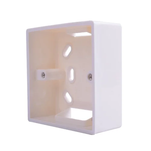

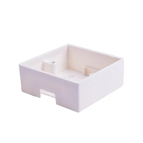

Коробка накладная SNR-MB-86x86 предназначена для внешнего монтажа и установки в ее корпусе различного оборудования, совестимого с данным стандартом (розетки, точки доступа Wi-Fi и т.д). Допускается внутренний монтаж (непосредственно в стену).

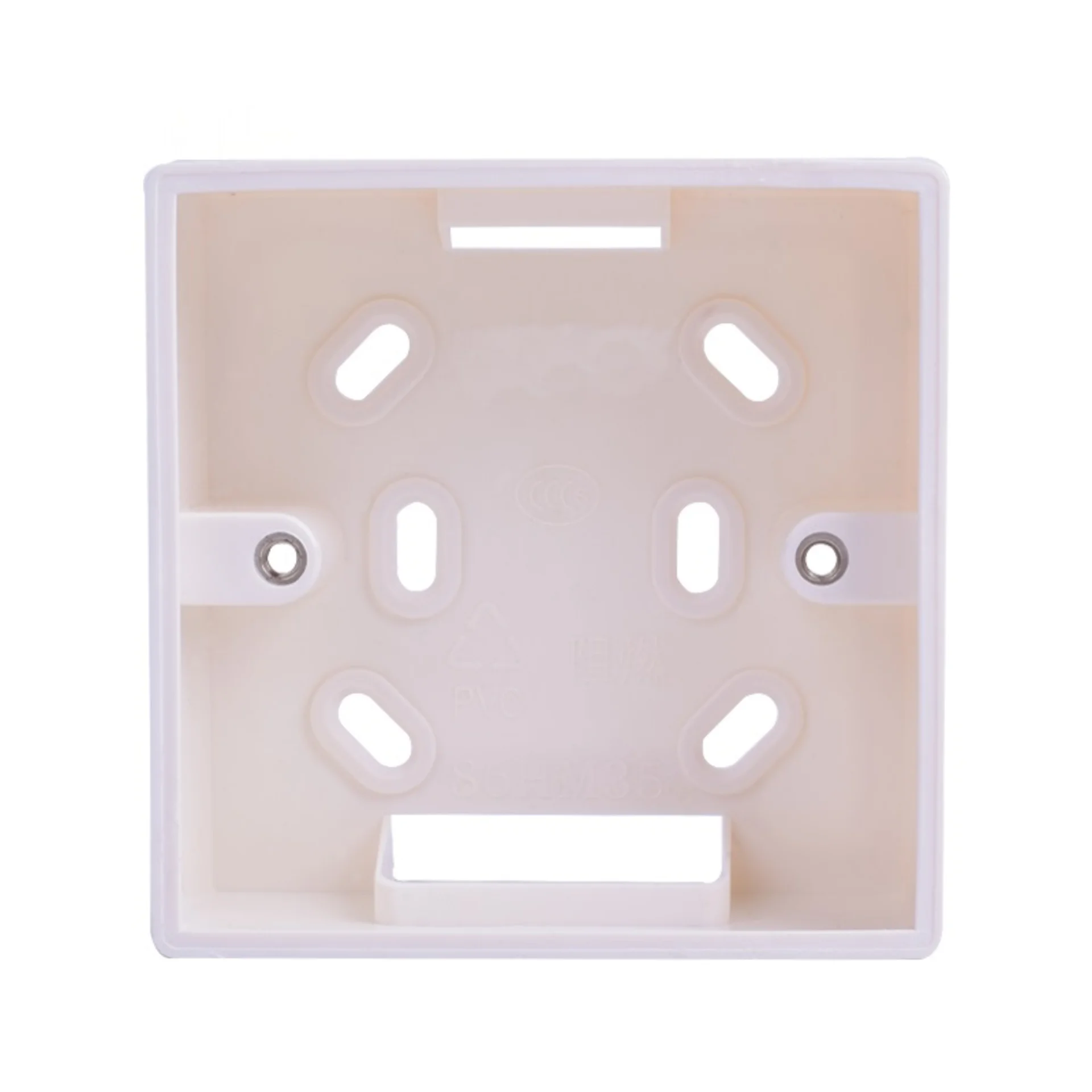

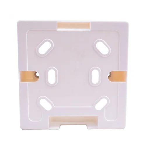

Корпус коробки выполнен из PVC (поливинилхлорид). В конструкцию внесены 2 отверстия для крепления оборудования, которые расположены друг от друга на расстоянии 60 мм. В верхней и нижней части коробки размещены 2 отверстия различного размера, предназначенные для  ввода одного или нескольких кабелей с их последующим подключением к оборудованию.
Данная монтажная коробка широко применяется при реализации технологии "Умный дом", характеризуется простотой монтажа и установки оборудования.

Добрый день! Подскажите пожалуйста, отверстие вверху коробки предназначено для накладки на кабель канал какой ширины и глубины ?
NAG
15.05.2025, 04:44
Добрый день! Ширина отверстия 35мм * высота отверстия 10мм * глубина ( внутрь монтажной коробки) 10 мм Подойдет кабель канал не более 35 мм шириной и высотой бортика 10 мм.
