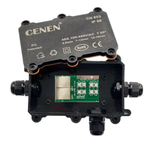

Устройство SNR-SPNet-HE1131-IP65 с защитой всех четырех пар UTP–кабеля для 10/100/1000Base Ethernet PoE: af/at/bt, Passive PoE.
Исполнение устройства печатная плата в пластиковой коробке разветвительной Cenen с кабелем заземления. В основе грозозащиты стоит модуль SNR-SPNet-HE1100, реализована базовая версия защиты: «линия - земля». 10/100/1000Base Ethernet обеспечивается на длине кабеля 100м.
