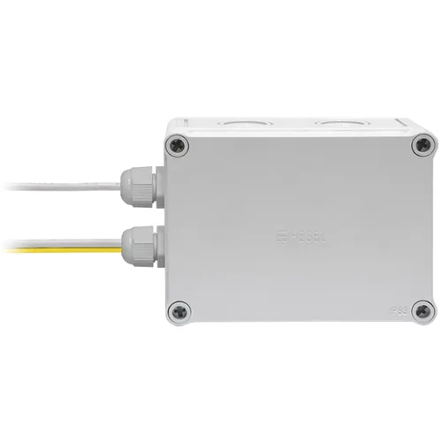

Устройство SNR-SPNet-BP1031-IP65 является аналогом устройства SNR-DROZD-IP65-RU с дополнительной дифференциальной защитой.

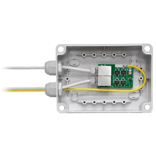

Устройство SNR-SPNet-BP1031-IP65 с защитой всех четырех пар UTP–кабеля для 10/100/1000Base Ethernet PoE: af/at/bt, Passive PoE.
Исполнение устройства печатная плата в пластиковой коробке разветвительной КР2801-710 ПК ХЕГЕЛЬ с кабелем заземления. В основе грозозащиты стоит модуль SNR-SPNet-BР1000, реализована двух уровневая защита: «линия - земля», «линия - линия». Gigabit Ethernet обеспечивается на длине кабеля 50м, 10/100Base Ethernet обеспечивается на длине кабеля 100м.
