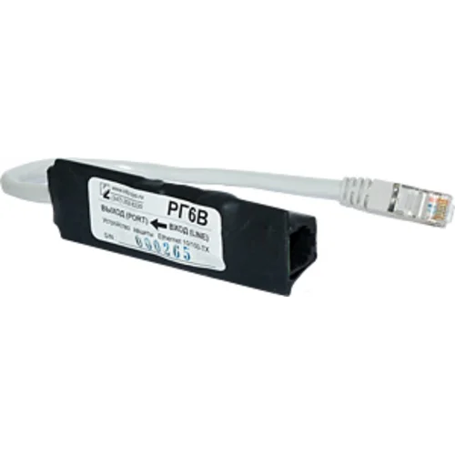

Устройство защиты от перенапряжений Eth 10/100/1000B с гальванической развязкой без использования защитного заземления. Продажа только от 100шт.
960,91
Аналоги
Предназначено для защиты оборудования передачи данных, либо компьютера, использующего среду передачи Ethernet 10/100/1000Base-TX, от опасных напряжений, возникающих в результате атмосферных разрядов (грозы) и индустриальных помех. В основе работы устройства лежит принцип высоковольтной трансформаторной развязки защищаемого оборудования и подключаемого кабеля. Данное инженерное решение является уникальным и до сих пор не применялось в устройствах защиты. Трансформаторы устройства выполнены по планарной технологии (на основе многослойных печатных плат). Такая конструкция обеспечивает сочетание крайне низких потерь полезного сигнала в очень широком диапазоне частот при передаче данных со скоростью 10/100 Мб/С и высокой электрической прочности межобмоточной изоляции.
По сравнению с другими аналогичными устройствами данное изделие обладает следующими преимуществами:
  • Отсутствие электрической связи (гальваническая развязка) между защищаемым оборудованием и подключаемым кабелем.
  • Высокая стойкость. Способность выдерживать высокие напряжения (до 15000 вольт!!!) при сохранении работоспособности.
  • Высокая степень подавления помех.
  • Низкие потери полезного сигнала. (Уровень потерь в устройстве меньше чем в кабеле категории 5Е длиной 2 метра).
  • Защитный чехол выполнен из пожаробезопасного самозатухающего полиэтилена.
Совокупность перечисленных выше качеств позволяет рекомендовать применение данного устройства для защиты кабельных сегментов в условиях, когда невозможно проложить линию защитного заземления в помещение, где устанавливается устройство.
