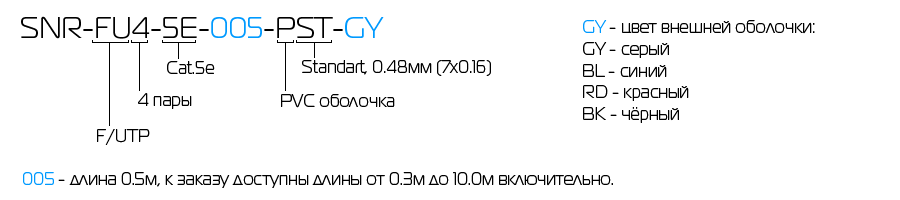

Варианты экранированных коммутационных шнуров SNR в PVC-оболочке
| Артикул | Конструкция | Количество пар | Категория | Длина | Материал внешней оболочки | Диаметр токопроводящей жилы | Цвет внешней оболочки |
| SNR-FU4-5E-003-PST-RD | F/UTP | 4 | 5e | 30см | PVC | 0.48 (7х0.16) | красный |
| SNR-FU4-5E-005-PST-RD | F/UTP | 4 | 5e | 50см | PVC | 0.48 (7х0.16) | красный |
| SNR-FU4-5E-010-PST-RD | F/UTP | 4 | 5e | 100см | PVC | 0.48 (7х0.16) | красный |
| SNR-FU4-5E-015-PST-RD | F/UTP | 4 | 5e | 150см | PVC | 0.48 (7х0.16) | красный |
| SNR-FU4-5E-020-PST-RD | F/UTP | 4 | 5e | 200см | PVC | 0.48 (7х0.16) | красный |
| SNR-FU4-5E-030-PST-RD | F/UTP | 4 | 5e | 300см | PVC | 0.48 (7х0.16) | красный |
| SNR-FU4-5E-050-PST-RD | F/UTP | 4 | 5e | 500см | PVC | 0.48 (7х0.16) | красный |
| SNR-FU4-5E-075-PST-RD | F/UTP | 4 | 5e | 750см | PVC | 0.48 (7х0.16) | красный |
| SNR-FU4-5E-100-PST-RD | F/UTP | 4 | 5e | 10м | PVC | 0.48 (7х0.16) | красный |
| SNR-FU4-5E-003-PST-GY | F/UTP | 4 | 5e | 30см | PVC | 0.48 (7х0.16) | серый |
| SNR-FU4-5E-005-PST-GY | F/UTP | 4 | 5e | 50см | PVC | 0.48 (7х0.16) | серый |
| SNR-FU4-5E-010-PST-GY | F/UTP | 4 | 5e | 100см | PVC | 0.48 (7х0.16) | серый |
| SNR-FU4-5E-015-PST-GY | F/UTP | 4 | 5e | 150см | PVC | 0.48 (7х0.16) | серый |
| SNR-FU4-5E-020-PST-GY | F/UTP | 4 | 5e | 200см | PVC | 0.48 (7х0.16) | серый |
| SNR-FU4-5E-030-PST-GY | F/UTP | 4 | 5e | 300см | PVC | 0.48 (7х0.16) | серый |
| SNR-FU4-5E-050-PST-GY | F/UTP | 4 | 5e | 500см | PVC | 0.48 (7х0.16) | серый |
| SNR-FU4-5E-075-PST-GY | F/UTP | 4 | 5e | 750см | PVC | 0.48 (7х0.16) | серый |
| SNR-FU4-5E-100-PST-GY | F/UTP | 4 | 5e | 10м | PVC | 0.48 (7х0.16) | серый |
| SNR-UU4-5E-003-PST-BL | F/UTP | 4 | 5e | 30см | PVC | 0.48 (7х0.16) | синий |
| SNR-FU4-5E-005-PST-BL | F/UTP | 4 | 5e | 50см | PVC | 0.48 (7х0.16) | синий |
| SNR-FU4-5E-010-PST-BL | F/UTP | 4 | 5e | 100см | PVC | 0.48 (7х0.16) | синий |
| SNR-FU4-5E-015-PST-BL | F/UTP | 4 | 5e | 150см | PVC | 0.48 (7х0.16) | синий |
| SNR-FU4-5E-020-PST-BL | F/UTP | 4 | 5e | 200см | PVC | 0.48 (7х0.16) | синий |
| SNR-FU4-5E-030-PST-BL | F/UTP | 4 | 5e | 300см | PVC | 0.48 (7х0.16) | синий |
| SNR-FU4-5E-050-PST-BL | F/UTP | 4 | 5e | 500см | PVC | 0.48 (7х0.16) | синий |
| SNR-FU4-5E-075-PST-BL | F/UTP | 4 | 5e | 750см | PVC | 0.48 (7х0.16) | синий |
| SNR-FU4-5E-100-PST-BL | F/UTP | 4 | 5e | 10м | PVC | 0.48 (7х0.16) | синий |
| SNR-FU4-5E-003-PST-BK | F/UTP | 4 | 5e | 30см | PVC | 0.48 (7х0.16) | чёрный |
| SNR-FU4-5E-005-PST-BK | F/UTP | 4 | 5e | 50см | PVC | 0.48 (7х0.16) | чёрный |
| SNR-FU4-5E-010-PST-BK | F/UTP | 4 | 5e | 100см | PVC | 0.48 (7х0.16) | чёрный |
| SNR-FU4-5E-015-PST-BK | F/UTP | 4 | 5e | 150см | PVC | 0.48 (7х0.16) | чёрный |
| SNR-FU4-5E-020-PST-BK | F/UTP | 4 | 5e | 200см | PVC | 0.48 (7х0.16) | чёрный |
| SNR-FU4-5E-030-PST-BK | F/UTP | 4 | 5e | 300см | PVC | 0.48 (7х0.16) | чёрный |
| SNR-FU4-5E-050-PST-BK | F/UTP | 4 | 5e | 500см | PVC | 0.48 (7х0.16) | чёрный |
| SNR-FU4-5E-075-PST-BK | F/UTP | 4 | 5e | 750см | PVC | 0.48 (7х0.16) | чёрный |
| SNR-FU4-5E-100-PST-BK | F/UTP | 4 | 5e | 10м | PVC | 0.48 (7х0.16) | чёрный |
