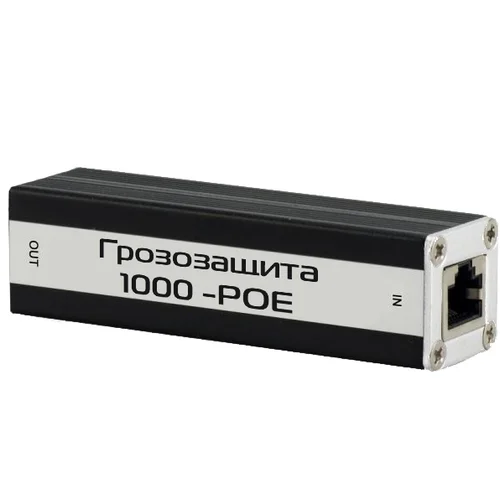

Грозозащита для линий Ethernet 1G с PoE at/af
Назначение:
Эффективная защита порта Ethernet 10/100/1000 Mbps, а также для защиты цепей дистанционного питания, до 48 Вольт, подводимого по всем парам. Предназначена для защиты оборудования, в частности медных портов коммутаторов, камер, WI-FI маршрутизаторов, в том числе с PoE, от электрических наводок, помех, возникающих на подключенном кабеле UTP в результате воздействия электрических разрядов, молний, и тп.
Область применения:
Грозозащита, эффективна при установке на медные порты оборудования при длине кабеля более 10 метров.
Типичная установка:
  •  - на камеру, как с отдельным питанием, так и с PoE
  •  - на WI-FI точку доступа или маршрутизатор, как с отдельным питанием, так и с PoE
  •  - на коммутатор доступа
  •  - на абонентском коммутаторе.
  • Особенность:
  • Встроен дополнительный развязывающий трансформатор призванный усилить помехоустойчивость.
  • Средние точки первичной и вторичной обмоток трансформатора соединены для прохождения POE и через супрессор заведены на землю.

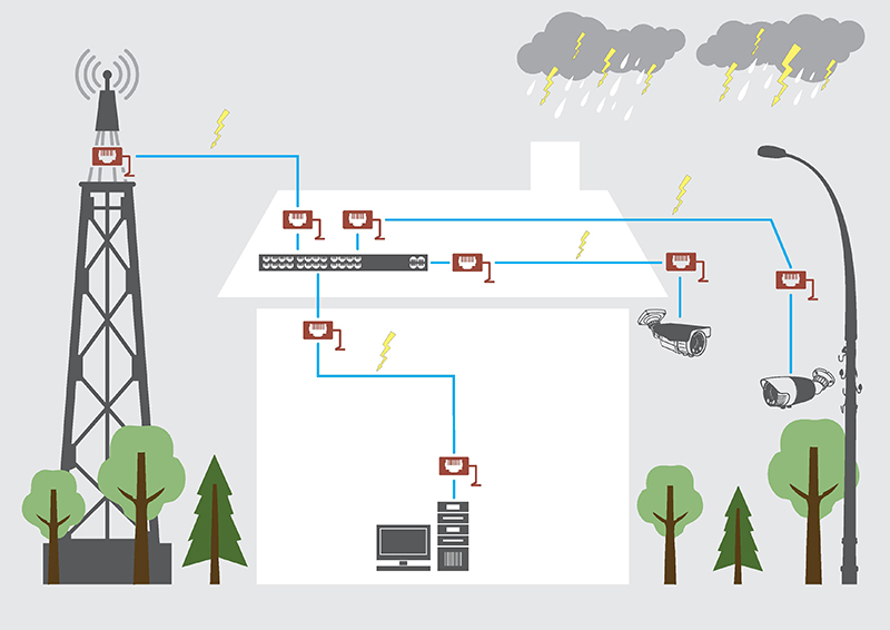

Схема грозозащиты проходная, имеет направленность
Типовая установка внутри помещений
Типовое исполнение металлический корпус
Пропускная способность Data 10/100/1000 Base Ethernet
Поддерживаемые типы PoE IEEE 802.3af классы 0-4,  IEEE 802.3at PoE+, Passive PoE
Максимальное напряжение PoE 58 вольт
Максимальное напряжение Data 58 вольт
Размеры 93*25*25
Схемотично, варианты установки:
