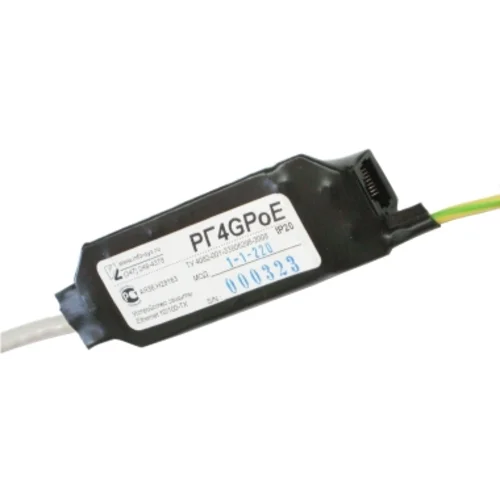

НАЗНАЧЕНИЕ
Предназначены для защиты оборудования, использующего среду передачи Ethernet 10/100/1000Base-TX, поддерживающих технологию PoE (High Power Over Ethernet IEEE 802.3at), от опасных напряжений, возникающих в результате атмосферных разрядов (грозы) и индустриальных помех. Стандарт IEEE 802.3at предусматривает две схемы организации дистанционного питания для сетей Ethernet. Устройства РГ4РоЕ поддерживает обе схемы.
Технология PoE применяется для питания IP-видеокамер, Wi-Fi оборудования, радио - и лазерных мостов в сетях Ethernet. Очень часто возникает необходимость установки такого оборудования вне помещений, а для радио - и лазерных мостов эта ситуация штатная. В таких случаях необходимо защищать оборудование от воздействия атмосферного электричества. Устройства защиты линейки РГ4PoE предназначены для защиты именно такого оборудования.

ПРИНЦИП РАБОТЫ
В основе работы устройств лежит принцип отвода опасных напряжений, возникающих в кабеле, на шину заземления через среднюю точку симметрирующего дросселя.
Диодный мост с TVS-диодом в диагонали обеспечивает подавление противофазных помех на сигнальной паре.
Модели Fast Ethernet (100M)
Модели Gigabit Ethernet (1G)
Применение газонаполненного разрядника исключает появление уравнивающих токов в схемах с применением заземления на обоих концах кабельного сегмента. Напряжение срабатывания разрядника выбрано таким образом, чтобы обеспечить работоспособность изделия при случайном попадании фазного напряжения (220В) электросети общего назначения на жилы кабельного сегмента.
ПОДКЛЮЧЕНИЕ
Устройство включается в разрыв кабеля между защищаемым оборудованием и кабельным сегментом. Желто-зеленый провод устройства подключается к проводнику защитного заземления РЕ электрической сети. Электрическая проводка в помещении, где производится установка защитного устройства, должна быть выполнена по трехпроводной схеме TN-S.
ВНИМАНИЕ !!!
Эксплуатация устройства при отключенном проводнике защитного заземления ЗАПРЕЩЕНА !
Не рекомендуется для подключения к защитному проводнику использовать корпус компьютера. Импульсный ток, проходящий через элементы корпуса, может повредить их и стать источником опасных напряжений для электронных компонентов, размещенных в корпусе.
