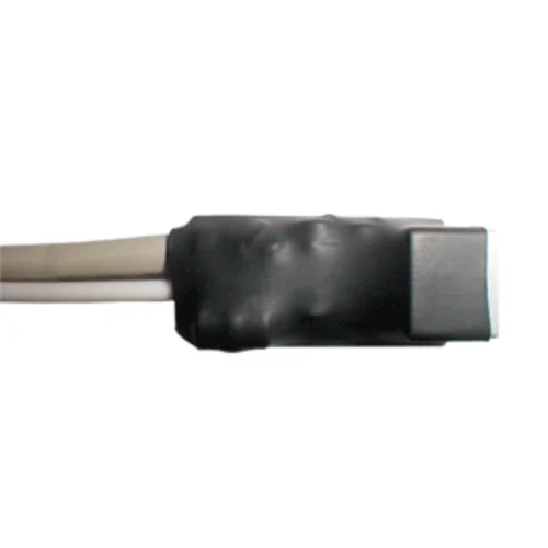

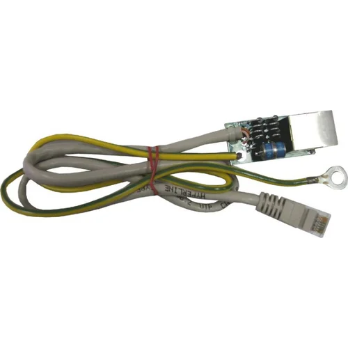

1-портовая грозозащита в термоусадке.
Классический "Клон APC", в более удобном для монтажа исполнении. С заземленным металлическим разъемом. С защитой двух пар UTP – кабеля для 10/100 BASE

Nag-clon Модуль, предназначенный для защиты одного порта Ethernet 10/100 Base-t, является самым простым из представленных здесь, и состоит из минимального количества компонентов, необходимого для обеспечения достаточного уровня защиты. Ограничение дифференциальной составляющей обеспечивает мост из восьми диодов, в диагональ которого включен ограничительный диод — suppressor. Рассеиваемая им мощность в импульсе составляет 600 Ватт. Номинальное напряжение ограничения 6,8 Вольт. Этим значением ограничивается максимальное напряжение внутри пары. За ограничение синфазной составляющей отвечает трех-полюсный газонаполненный разрядник с напряжением пробоя 90 Вольт. Общий электрод разрядника соединен с проводом заземления, а два боковых подключены к верхней и нижней точкам диагонали моста. Таким образом каждый из четырех проводов лини оказывается соединенным с «землей» через диод и разрядник, как только напряжение на нем достигает 90 Вольт любой полярности. Незадействованные пары (4-5, 7-8) заземлены через входной коннектор типа RJ-45.
К достоинствам данной ГЗ можно отнести невысокую стоимость, компактность и нечувствительность к помехам. Все задействованные провода соединены с заземлением только через разрядник, который в закрытом состоянии (до момента пробоя газа) является обычным диэлектриком. Это означает, что все помехи, развивающие синфазное напряжение в кабеле ниже 90 Вольт, не оказывают влияния на качество связи.
К недостаткам относится то, что вся защита от синфазного напряжения сосредоточена на разряднике. Количество срабатываний газоразрядников ограничено, и зависит от силы разрядов.
