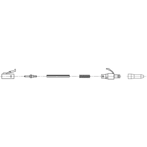

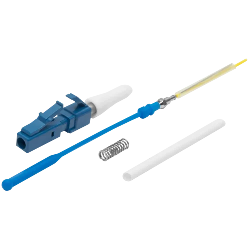

Коннектор LC-SM-UPC-09 предназначен для быстрого оконечивания оптических кабелей по уникальной технологии "Splice-On" с помощью сварочных аппаратов Ilsintech.
При монтаже необходимо зачистить и сколоть волокно коннектора и кабеля, после этого произвести их сварку и термоусадку.
Особенности:
  • высокое качество монтажа в полевых условиях;
  • высокая скорость монтажа;
  • при монтаже не требуется высокой квалификации монтажника;

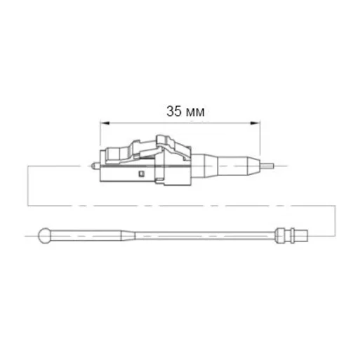

  • компактный - длина коннектора в смонтированном состоянии не превышает 35 мм.
