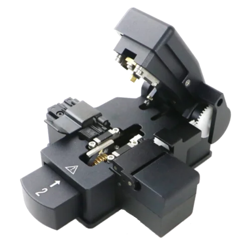

Прецизионные скалыватели оптических волокон — наиболее простые и часто используемые инструменты для скалывания оптического волокна перед процессом сварки или какого-либо другого вида механического соединения. Устройства получили популярность благодаря высокому качеству скола волокна, неприхотливости в работе и простоте обслуживания. Современные скалыватели позволяют осуществлять сколы волокон под углом 90±0,5°, что удовлетворяет требованиям любых сварочных аппаратов.
SNR-FC-21С - новая модель скалывателя SNR, имеет малые габаритные размеры и вес, а также снабжена автоматическим контейнером для сбора осколков.
Скол производится в два действия, что делает работу более удобной.
SNR-FC-21C укомплектован прецизионным лезвием, выполняющим высокоточный скол оптического волокна. За счет автоматического поворота ресурс данного ножа составляет до 60 000 циклов
В комплект поставки входит жесткий кейс и шестигранный ключ, предназначенный для регулировки положения лезвия.
Основные особенности:
  • автоматический поворот ножа;
  • максимальная погрешность угла скола 90° ± 0,5°;
  • компактные размеры;
  • контейнер для сбора осколков c протягивающим механизмом;
  • универсальный прижим, позволяющий работать с FTTx-кабелем.

Здравствуйте, сколько будет стоить регулировка данного скалывателя? Плохо скалывает дроп кабель, не с первого раза. Отсальные нормально

Здравствуйте. По вопросам сервисного обслуживание консультируют наши технические специалисты. Для этого необходимо оставить заявку www.nag.support

Здравствуйте. На скалыватель FC20 и FC21 ножи одинаковые? В чем практические отличия у этих скалывателей?

Здравствуйте. Ножи у данных моделей разные SNR-FC-20C скалыватель классического типа с принципом работы в три действия, снабжен бункером с автоматической протяжкой осколка волокна. Нож SNR-FC-20-Blade SNR-FC-21C скол производится в два действия, снабжен механизмом автоматического поворота ножа и бункером с автоматической протяжкой осколка волокна. Нож SNR-FC-21-Blade
