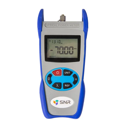

Портативный измеритель мощности оптического излучения для диапазона частот от 800 ~ 1700nm. Диапазон измерений -70 ~ +6 dB.
Измеритель оптической мощности SNR-PMT-30A
Измеритель оптической мощности SNR-PMT-30A представляет собой компактный и простой в использовании инструмент для тестирования волоконно-оптических сетей, который может использоваться для измерений мощности оптического сигнала, а также для измерения относительных потерь в оптических волокнах. Прибор обладает современным внешним видом, широким диапазоном измерения мощности сигнала, высокой точностью и оптимальным соотношением цены и качества.
При совместной работе с источником оптического излучения SNR-OLS-30 происходит автоматическая идентификация длины волны и частоты.

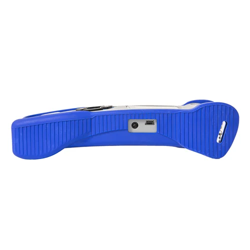

Прибор оснащен функцией хранения данных, что позволяет сохранить до 1000 записей. Для передачи данных на персональный компьютер предусмотрен USB порт и шнур, который идет в комплекте.
Устройство работает от 3 батарей типа АА (в комплект поставки не входят).
Основные особенности:
  • большой дисплей с подсветкой;
  • наличие режима калибровки;
  • хранение эталонного уровня мощности;
  • до 240 часов непрерывной работы с тремя батареями 1,5 В;
  • функция автоматического отключения;

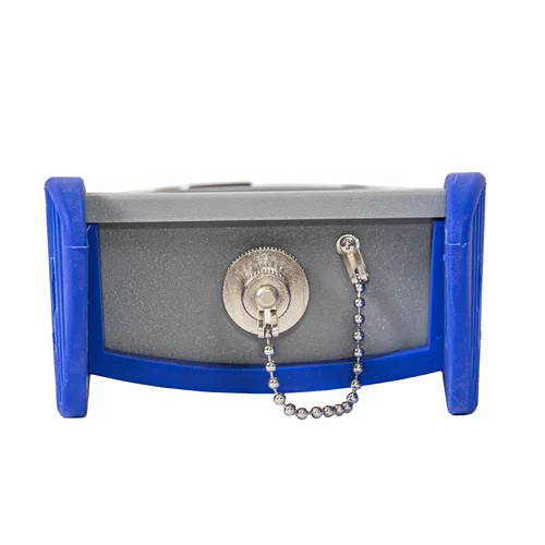

  • работа с коннекторами SC, FC, ST;
  • автоматическая идентификация длины волны и частоты (при совместной работе с SNR-OLS-30);
  • функцией хранения данных, объём памяти 1000 записей.

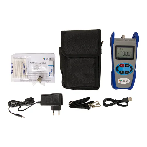

Комплект поставки
Комплект поставкиSNR-PMT-30A - 1 шт
Портативная сумка - 1 шт
Паспорт - 1 шт
Калибровочный лист - 1 шт
Комплект для очистки оптического разъема - 1 шт
Сменный адаптер SC - 1 шт
Блок питания - 1шт
USB-флеш-накопитель - 1 шт
USB кабель - 1 шт
