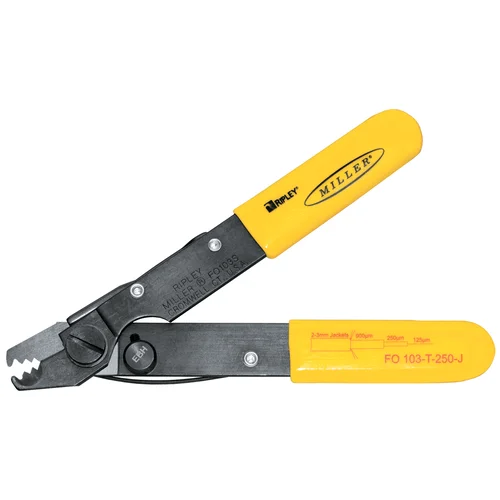

Стриппер Miller FO 103-T-250-J - новая модель универсального инструмента с тремя отверстиями, позволяющая выполнить все наиболее распространенные виды зачистки оптического волокна при помощи одного компактного и удобного инструмента.
Особенности:
- первое отверстие предназначено для удаления защитного покрытия диаметром от 2 до 3 мм;
- второе отверстие предназначено для удаления плотного буферного покрытия диаметром 900 микрон до слоя буферного покрытия диаметром 250 микрон;
- третье отверстие предназначено для удаления буферного покрытия диаметром 250 микрон до слоя стандартного покрытия оптического волокна диаметром 125 микрон;
- высокое качество разделки оптического волокна и функциональность, присущие стандартному инструменту F 103-S;
- в наличии есть модель инструмента FO 103-T-400-250 для удаления буферного покрытия диаметром 400 микрон с PM оптического волокна (номер по каталогу: 80740).
