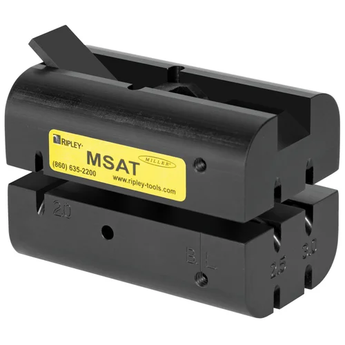

Инструмент для вскрытия оптических модулей, 3 калиброванных отверстия 2 (1,8~2,2) / 2,5 (2,3~2,8) / 3 (2,8~3,2) мм для резки модулей
Стриппер извлечения ОВ из модулей 1,8...3,2мм Miller MSAT
Miller
Стриппер Miller MSAT предназначен для извлечения оптических волокон из модулей диаметром 1,8~3,2 мм. Инструмент просто и удобен в использовании, не требует дополнительных настроек лезвий. Стриппер имеет 3 калиброванных отверстия, предназначенных для оптических модулей различного диаметра.
Особенности:
  • позволяет быстро и легко получать доступ к оптическому волокну в 2, 2,5 и 3 мм платиковых оптических модулях без повреждения волокна;
  • не требуется дополнительная регулировка лезвий, все лезвия откалиброваны;
  • размер калиброванных отверстий нанесен на корпус инструмента для облегчения работы с ним;
  • для использования с модулями следующего диаметра: 2.0мм: 1,8-2,2 мм (0,071 "- 0,086") 2,5 мм: 2.3-2.8 мм (0,090 "-0,110") 3.0мм: 2.8-3.2 мм (0,110 "- 0,126").
Тип инструментаДля разделки оптоволокна
Количество отверстий3
Отверстие 1Ø 1,8-2,2 мм
Отверстие 2Ø 2,3-2,8 мм
Отверстие 3Ø 2,8-3,2 мм
Длина ,мм63
ВЕС, КГ0,226
