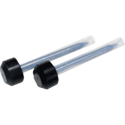

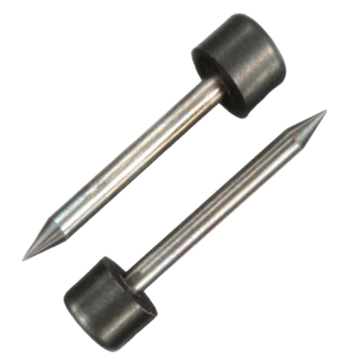

Электроды являются одним из главных компонентов сварочного аппарата. Сварка оптических волокон происходит при помощи электрической дуги, которая создается между двумя электродами.
Модели электродов различаются длиной, толщиной и формой крепежного элемента.
В процессе эксплуатации сварочного аппарата происходит естественный износ электродов, который непосредственно влияет на качество сварного соединения. Для стабильной работы сварочного аппарата необходимо своевременно производить обслуживание/замену электродов.
Электроды FFE-6  предназначены для установки в сварочный аппарат FiberFox Mini-4S+, Mini-6S+.
Ресурс электродов: 5500 сварок.
