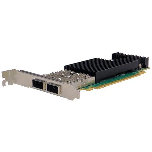

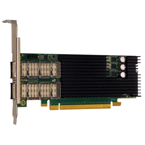

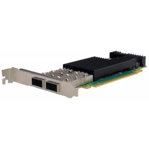

Адаптер PE3100G2DQiRL-QX4 предназначен для высокопроизводительных сетевых устройств (маршрутизатор, NAT, DPI и т.п.). Позволяет выполнять манипуляции с пакетами по заданным правилам на сетевой карте без участия хост системы.
100G Ethernet сетевая карта (NIC) Silicom построена на базе чипа Intel FM10420 и сетевого процессора (L3 routing switch), которые осуществляют первичную обработку трафика. Использование адаптера значительно снижает нагрузку на сервер, т.к. он обрабатывает только те пакеты, которые в фильтрах карты направлены на хост, маршрутизация в другой порт и блокирование пакетов осуществляется на asic`е карты.
