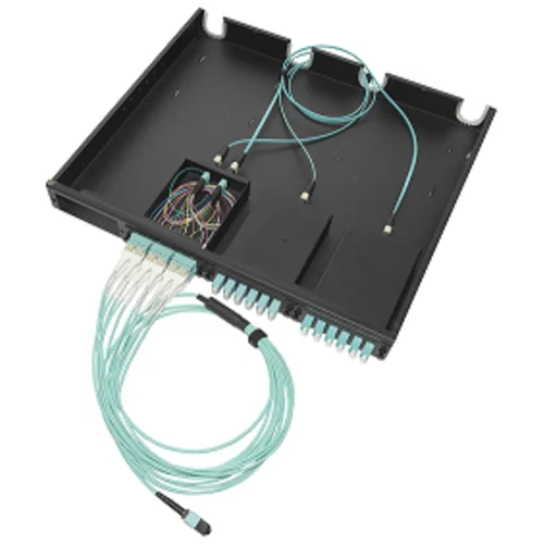

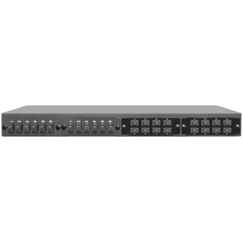

Коммутационная панель SNR-CMP-1U является идеальным решением, в условиях повышенной плотности монтажа в центрах обработки данных.
Коммутационная панель под MPO кассеты
Волоконно-оптическая кабельная система MPO состоит из претерминированных многоволоконных оптических кабелей, которые подключаются к претерминированным оптическим кассетам. Кабели MPO содержат до 24 оптических волокон, оконцованных 24-волоконными MPO-соединителями без смены полярности, которые включаются непосредственно в оптические кассеты на обоих концах, установленные в коммутационные панели.
Идеальное сочетание высокой производительности, ультравысокой плотности и непревзойденной доступности - все упаковано в гладкий, современный 1U корпус.

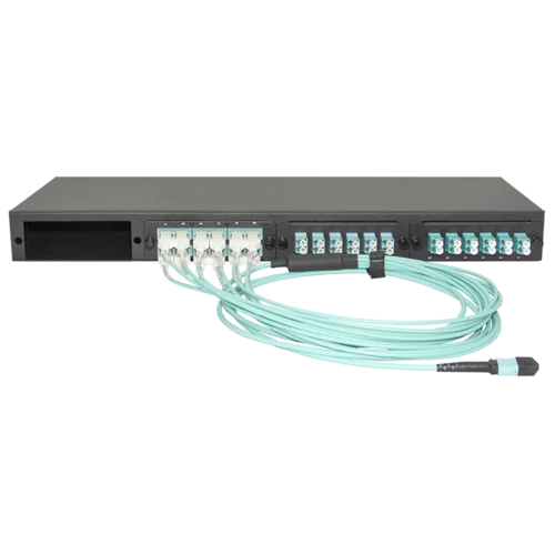

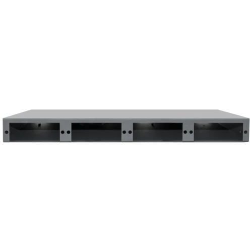

Коммутационная панель в 1U позволяет установить до 4-х одномодовых или многомодовых распределительных кассет МРО-LC или адаптерных планок Snap-in с проходными адаптерами MPO. Каждая кассета содержит до 12 LC Duplex портов на лицевой панели и до 3 MPO разъемов на задней, что позволяет  получить до 96 портов в панели высотой в 1U.
Кассеты и/или адаптерные планки могут быть просто установлены с помощью механизма быстрой фиксации snap-in.

Распределительные кассеты в комплект поставки не входят
