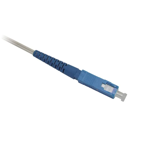

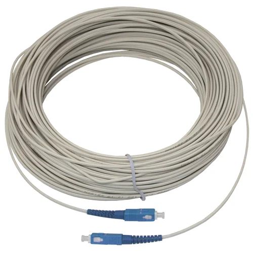

Патчкорд представляет собой отрезок одноволоконного FTTH-кабеля со сверхгибким волокном усиленного двумя FRP-прутками, длиной 200м, оконцованный с двух сторон оптическими вилками типа SC, полировка UPC (Ultra Physical Contact).
Основное применение подключение абонентов в сетях PON, FTTH и других оптических сетях с глубоким проникновением оптики.
