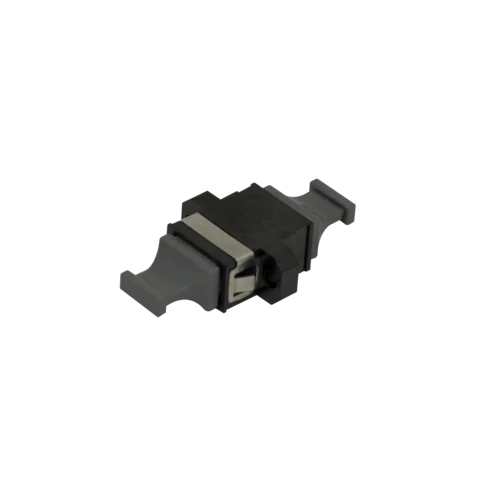

Адаптер проходной симплексный MPO-MPO тип A.
Адаптер проходной SNR MPO-MPO MM
741,63
завтра, бесплатно
Отгрузим в ТК для доставки: 14 сентября
Проходные адаптеры MPO-MPO обеспечивают соединение двух разъемов МРО, в частности — позволяют наращивать сегменты MPO с использованием патч-кордов MPO-MPO, а также с кабелем типа «гидра».
Адаптеры MPO позволяют осуществлять переход к стандартным оптическим разъемам. Данный адаптер имеет полярность A.
Особенности:
  • Высокая степень надежности;
  • Низкие вносимые потери;
  • высокая степень воспроизводимости и заменяемости;
  • Крепление адаптеров осуществляется при помощи защелкивающих скоб и винтов;
  • Пластиковые колпачки защищают разъемы от попадания пыли, влаги и грязи.
