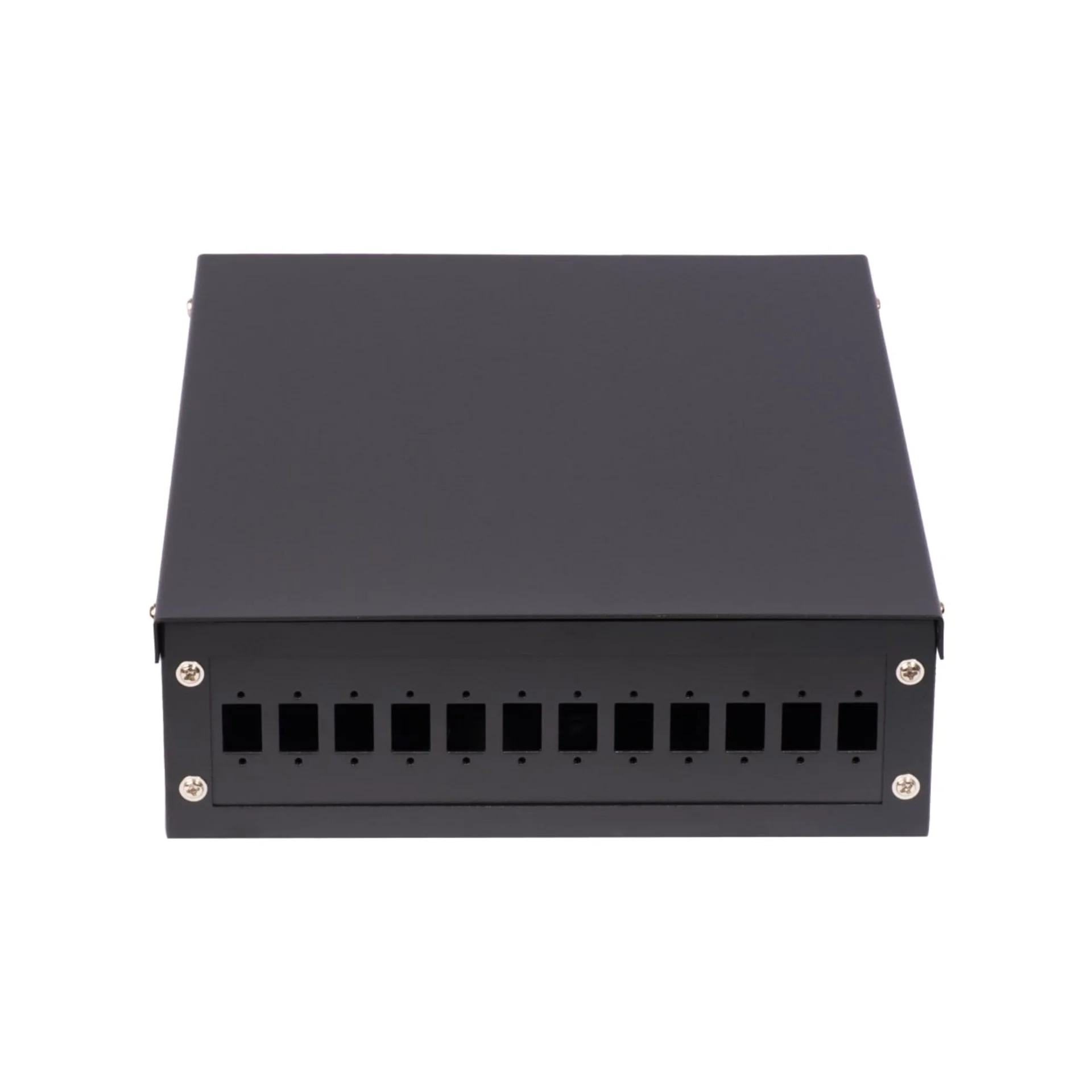

Оптические распределительные коробки марки SNR используется в системах передачи данных для соединения и коммутации магистральных и абонентских оптических кабелей, а также механической защиты сварных соединений оптических волокон.
Оптический бокс ​SNR-OTB-A12 используется при строительстве сетей PON в многоквартирных домах и позволяет произвести подключение до 12 абонентов в пределах одного этажа.
Конструкция коробки позволяет осуществить ввод 2 оптических кабелей диаметром до 10 мм, допускается монтаж транзитной линии. В качестве абонентских выводов используются FTTH патчкорды необходимой длины. Дополнительная дверца в нижней части коробки позволяет оперативно получить доступ к установленным адаптерам SC/LC Duplex (максимум 12 шт) и произвести подключение патчкордов без открытия основной крышки бокса.
Применение:
  • FTTH;
  • GPON/PON;
  • телекоммуникационные сети;
  • локальные сети.
Данный бокс предназначен для эксплуатации только внутри помещений.
Тип монтажаВнутриобъектовый
Возможность размещения делителя PLCДа
Материал:металл
Количество планок в комплекте1
ЦветЧерный
Количество выводов абонентского кабеля2
Количество устанавливаемых адаптеров12
Температура эксплуатации, °Cот -10 до 40
Габаритные размеры,мм190х60х265
