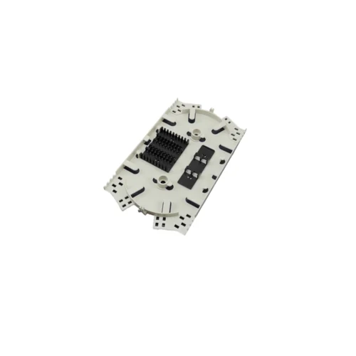

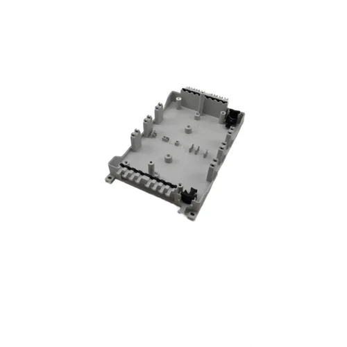

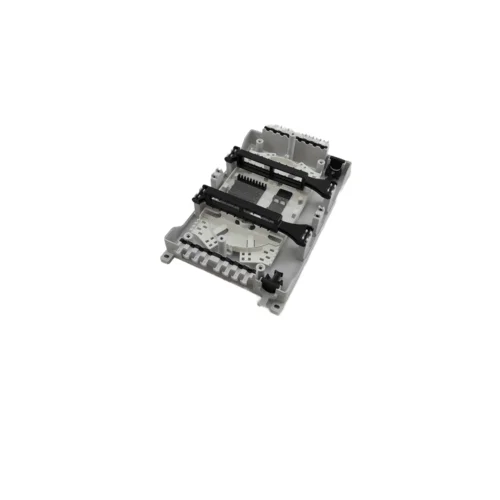

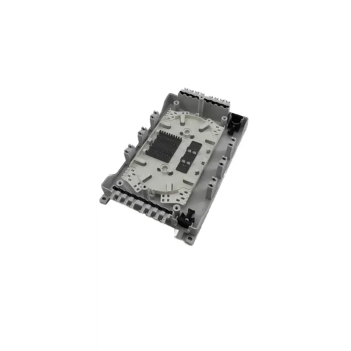

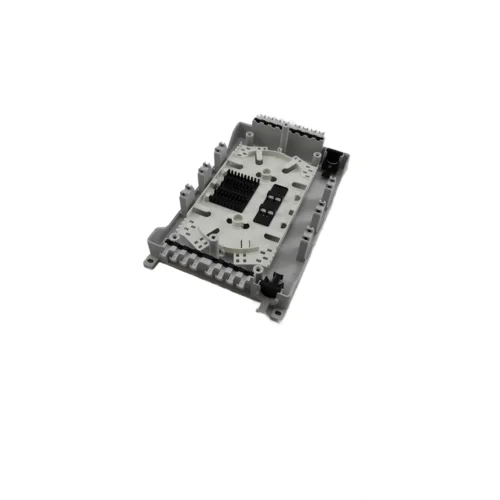

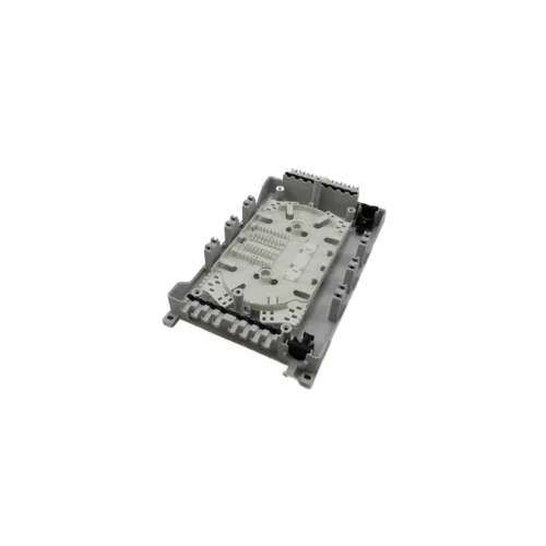

Оптические распределительные коробки марки SNR используется в системах передачи данных для соединения и коммутации магистральных и абонентских оптических кабелей, а также механической защиты сварных соединений оптических волокон.

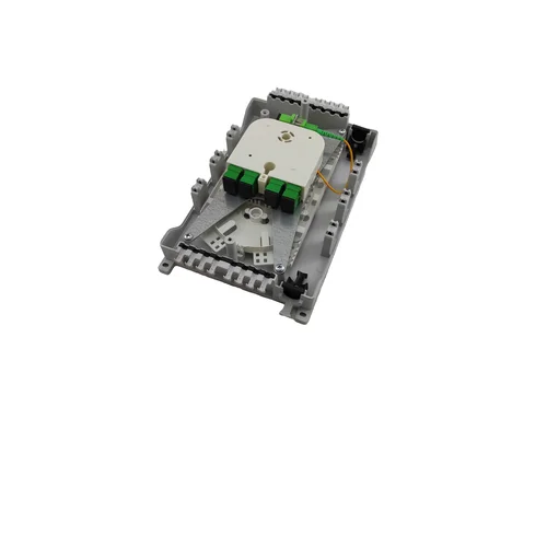

Оптический бокс ОКМ-2215 используется при строительстве сетей PON в многоквартирных домах и позволяет произвести подключение до 8 абонентов в пределах одного этажа.

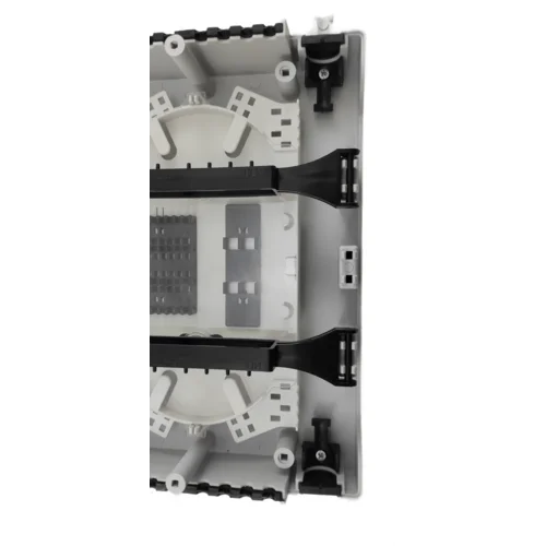

Конструкция коробки позволяет осуществить ввод 2 оптических кабелей диаметром до 15 мм, допускается монтаж транзитной линии. В качестве абонентских выводов используются FTTH патчкорды необходимой длины.

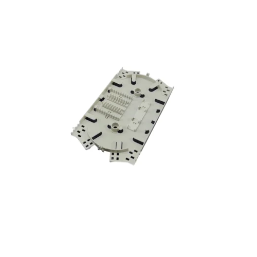

Внутри бокса расположены сплайс-кассета. Помимо защитных гильз в сплайс-кассете предусмотрена возможность размещения оптического делителя.

Тип монтажаВнутриобъектовый
Возможность размещения делителя PLCДа
ЦветСерый
Количество вводов линейного кабеля2
Допустимый диаметр вводимых кабелей, ммдо 15
Количество выводов абонентского кабеля8
Количество устанавливаемых адаптеров8
Тип устанавливаемых адаптеровSC/LC Duplex
Степень защитыIP44
Температура эксплуатации, °Cот -40 до 65
Габаритные размеры,мм244х150х60
ВЕС, КГ0,4
Комплект поставкиКорпус - 1шт
Крышка - 1шт
Ложемент адаптеров на 8 адаптеров SC -1шт
Ложемент кабеля - 2шт
Уплотнитель абонентский - 4шт
Уплотнитель кабельный - 2шт
Крышка сплайс-кассеты - 1шт
Сплайс-кассета - 1шт
Ложемент для КДЗС - 2шт
КДЗС - 10 шт
Маркерная таблица - 1шт
Стяжка - 4шт
Паспорт - 1шт
