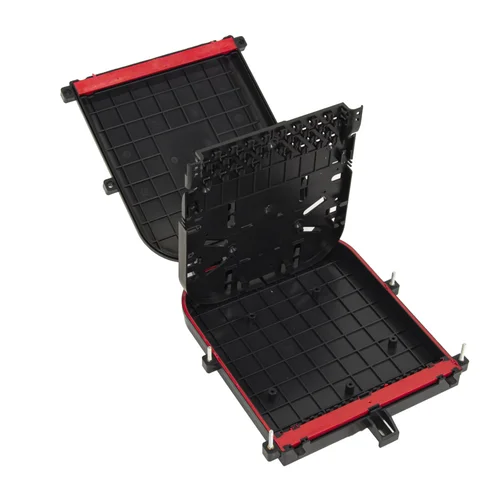

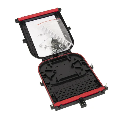

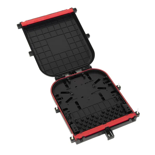

Кросс-муфта 101-01-18 предназначена для соединения, коммутации магистральных и абонентских оптических кабелей, а также механической защиты сварных соединений волокон.
Конструкция допускает ввод двух 2 линейных оптических кабелей и до 16 абонентских отводов. Внутри муфты расположена монтажная панель, которая состоит из ложемента для установки 18 оптических адаптеров и сплайс-кассеты. Помимо защитных гильз на сплайс-кассете предусмотрена возможность фиксации 2 делителей PLC 1х8 в миникорпусе.
Применение:
  • FTTH;
  • GPON/PON;
  • телекоммуникационные сети;
  • локальные сети.
Для изготовления корпуса используется специальный пластик устойчивый к воздействию ультрафиолетовых лучей, позволяющий эксплуатации в условиях широкого диапазона низких и высоких температур. Герметичный корпус позволяет применять оптический бокс как в здании так и при уличном монтаже. Конструкция коробки позволяет крепить бокс на столбах, стенах или другой поверхности.
Для крепления кросс-муфты на опорах используется узел крепления VS-YPMK-300P (не входит в комлект поставки).
Данное изделие может быть выполненно в любом цвете. Более подробную информацию уточняйте у Вашего менеджера!
Тип монтажаУличный
Крепление под лентуДа
Возможность размещения делителя PLCДа
Материал:ABS пластик
ЦветЧерный
Количество вводов линейного кабеля2
Допустимый диаметр вводимых кабелей, ммдо 9,5
Количество выводов абонентского кабеля18
Количество устанавливаемых адаптеров18
Тип устанавливаемых адаптеровSC/LC Duplex
Степень защитыIP67
Температура хранения, °Cот -70 до 75
Габаритные размеры,мм297х233х45
ВЕС, КГ1,0
Комплект поставкиКорпус - 1 шт
Герметизирующая прокладка - 1 шт
Ложемент для оптических адаптеров - 1 шт
Сплайс-кассета - 1 шт
Саморезы для крепления кассеты и ложемента - 1 комплект
Винт М4х20 - 4 шт
Руководтсво по монтажу - 1 шт
