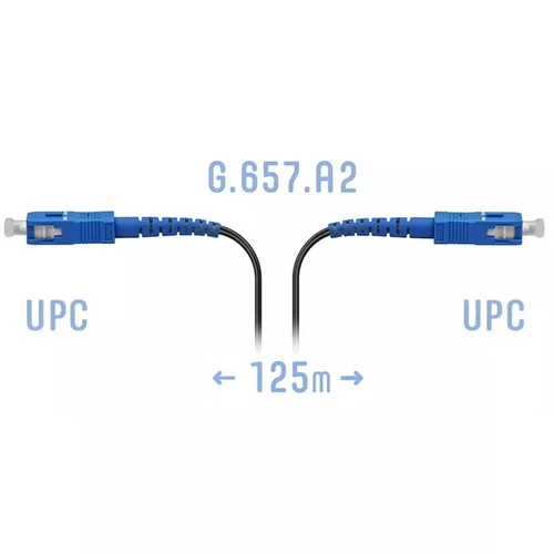

Патчкорд FTTH – это специальный шнур (коммутационный кабель), который имеет конструкцию, подходящую для внешнего использования в условиях жесткой эксплуатации с большой вероятностью механических нагрузок, а также внутри помещений. Обеспечивает низкие потери на изгибах малого радиуса.
Патчкорд FTTH SC/UPC-SC/UPC представляет собой отрезок одноволоконного FTTH-кабеля, усиленного двумя стальными проволоками диаметром 0,45 мм и внешним силовым элементом - проволокой диаметром 1мм. Патчкорд длиной 125 метров оконцован с двух сторон оптическими коннекторами SC, тип полировки - UPC (Ultra Physical Contact). В данных патчкордах используется стандартное одномодовое волокно G.652.D.
Оболочка кабеля выполнена из LSZH материала.
Основное применение подключение абонентов в сетях GPON/PON, FTTH и других оптических сетях с глубоким проникновением оптики.

Тип патчкордаFTTH
Тип волокнаSM (G.657.A2)
Тип коннектора ASC
Тип коннектора BSC
Тип полировки коннектора AUPC
Тип полировки коннектора BUPC
Длина патч-корда, м125
Материал оболочкиLSZH
Цвет оболочкиЧерный
Воспроизводимость, дБ≤0,10
Заменяемость, дБ≤0,20
Обратное отражение, дБ≥50
Диапазоны температур
Температура эксплуатации, °Cот -40 до 70
