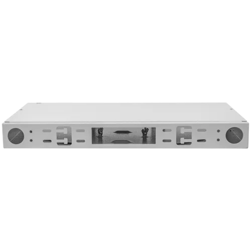

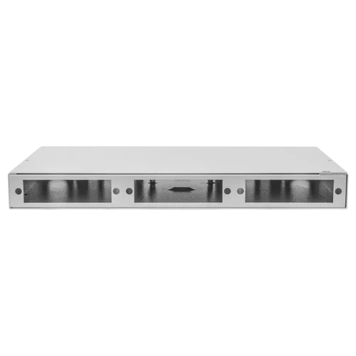

Стоечный оптический кросс, до 24 оптических портов, высота 1U, поворотный
Стоечный оптический кросс SNR-ODF-24R-TP используется для коммутации, распределения оптоволоконных кабелей связи и защиты мест сварки от повреждений. Кросс устанавливается в телекоммуникационный шкаф или стойку.

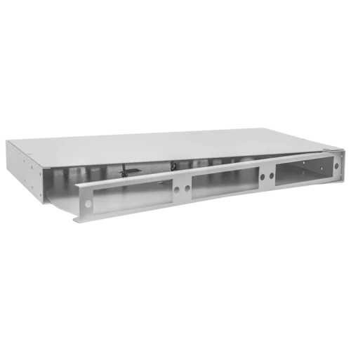

Конструктивно кросс представляет собой металлическую поворотную раму с кронштейнами, имеющую на задней части кабельный ввод что позволяет легко вводить оптический кабель, а на лицевой панели расположены отверстия под съемные планки (позволяющие изменять тип оптических розеток и ёмкость кросса), со сплайс-кассетами для размещения термоусадочных гильз (КДЗС).
Особенности кроссов:​​
  • корпус кросса выполнен из стали и имеет антикоррозийное порошковое покрытие
  • возможность замены сменных адаптерных планок
  • поворотная рама
Кросс имеет кабельные вводы, что позволяет легко производить монтаж кабеля. Конструкция предусматривает фиксацию вводимого кабеля по оболочке с помощью пластиковых хомутов на Т-образном лепестке.
Конструкция данного оптического кросса позволяет осуществлять быстрый и качественный монтаж оптических сетей.
Оптические адаптеры (розетки) устанавливаются в сменные адаптерные планки SC, FC/ST (заказываются отдельно).
