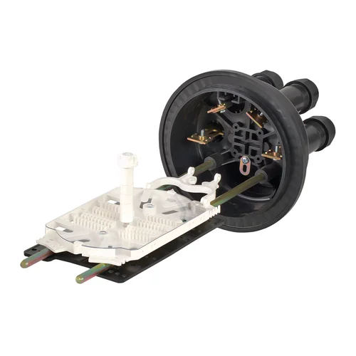

Муфта МТОК-Ф3/216-1КТ3645-К предназначена для монтажа подвесных самонесущих ОК, оптических кабелей с вынесенным силовым элементом типа «8», а также городских кабелей любых конструкций. В муфте предусмотрен овальный ввод для транзитной петли оптических модулей без разрезания. Выкладка петли модулей осуществляется на лотке с противоположной стороны от кассет.

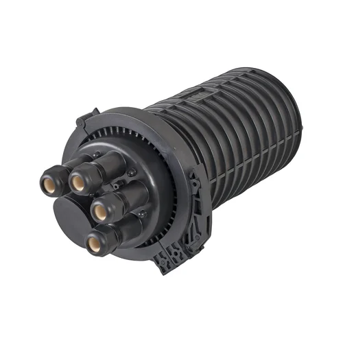

Способ герметизации корпуса с оголовником механический. Осуществляется при помощи эластичной кольцевой прокладки и армированного пластикового хомута с самозатягивающимся замком. Замок хомута сконструирован таким образом, что при открывании защелка трансформируется в рычаг, обеспечивающий легкое снятие хомута с муфты.
Ввод кабеля, крепление и герметизация осуществляется с помощью резьбовых фитингов, отлитых непосредственно на оголовнике муфты. Муфта имеет четыре круглых патрубка с фитингами и один овальный, герметизация вводимых в который кабелей осуществляется также механическим способом. Используя специальные комплекты для ввода в овальный патрубок можно ввести как два отдельных кабеля так и транзитный. Заглушка овального ввода выламывается при помощи молотка.
В случае необходимости установки муфт на опорах или стенах предлагается дополнительно приобрести специально разработанный уникальный кронштейн для подвески. Конструкция кронштейна позволяет снимать муфту с опоры и устанавливать ее обратно без необходимости повторной фиксации или использования специального инструмента и расходных материалов в виде, например, монтажной ленты.
