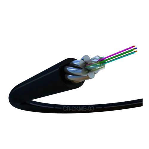

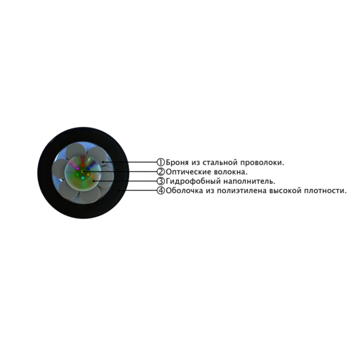

ОСОБЕННОСТИ КОНСТРУКЦИИ
Основное отличие конструкции от аналогов - отсутствие модульной трубки. Волокна расположены непосредственно в центре каната ГОСТ 3062, состоящего из 6 стальных оцинкованных проволок. Свободное пространство заполнено внутримодульным гидрофобным компаундом. Изготовление оболочки возможно из стойких к ультрафиолетовому излучению марок полиэтилена и полимерных материалов, не поддерживающих горение. Стандартная толщина оболочки 0,6 мм, возможно изготовление с увеличенным до 1,2-1,5 мм слоем оболочки.
ПРЕИМУЩЕСТВА
Масса и диаметр кабеля, а также гибкость конструкции обеспечивают удобство монтажа в любых условиях и позволяют сэкономить на логистике и монтаже (до 4000м на барабанах диаметром 80 см). Канатные проволоки не только позволяют кабелю гнуться при прокладке, но и принимают прямолинейную форму при снятии нагрузки (пружинят).
РЕКОМЕНДУЕМОЕ ПРИМЕНЕНИЕ
Используется для вертикальной и горизонтальной прокладки как снаружи, так и внутри помещений. Рекомендован к использованию на дистанциях «последней мили» в качестве кабеля FTTH. В грунтах различных категорий, канализации, подвес на пролеты до 70м.
