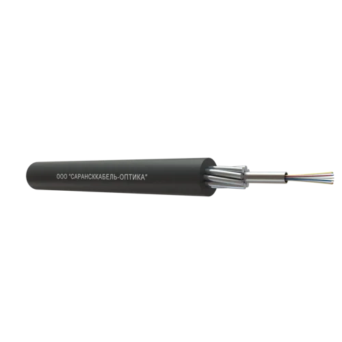

Оптический кабель бронированный стальной оцинкованной проволокой, стальная центральная модульная трубка, оболочка из безгалогенного негорючего компаунда, 14 волокон Corning SMF-28® Ultra, допустимое растягивающее усилие 7кН

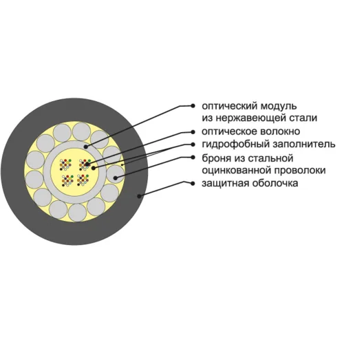

Описание конструкции:
Кабель состоит из сердечника – модуля из нержавеющей стали. Внутри оптического модуля свободно уложены оптические волокна. Свободное пространство внутри оптического модуля заполнено гидрофобным заполнителем. Поверх сердечника – модуля накладывается броня из стальных оцинкованных проволок. Свободное пространство между модулем и элементами бронепокрова заполняется гидрофобным компаундом.
1. Оптическое волокно
2. Оптический модуль из нержавеющей стали, заполненный гидрофобным гелем
3. Броня из стальных оцинкованных проволок
4. Защитная оболочка
Поверх проволочной брони накладывается полиэтилен высокой плотности. В случае изготовления кабеля с повышенными требованиями по пожарной безопасности оболочка кабеля выполняется из безгалогенного негорючего компаунда. При количестве волокон более 12 для идентификации используется кольцевая покраска и/или группирование в пучки с помощью идентификационных нитей.
