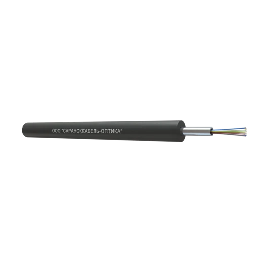

Оптический кабель бронированный стальной ламинированной гофрированной лентой, оболочка из безгалогенного негорючего компаунда, 26 волокон Corning SMF-28® Ultra, допустимое растягивающее усилие 1,5кН
Кабель оптический ОКЛснг(А)-HF-0.22-26 1,5кН

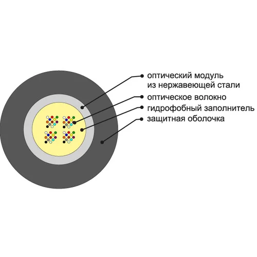

Кабель состоит из сердечника – модуля из нержавеющей стали. Внутри оптического модуля свободно уложены оптические волокна. Свободное пространство внутри оптического модуля заполнено гидрофобным заполнителем. Поверх сердечника – модуля накладывается полиэтилен высокой плотности.
1. Оптическое волокно
2. Оптический модуль из нержавеющей стали, заполненный гидрофобным гелем
3. Защитная оболочка
В случае изготовления кабеля с повышенными требованиями по пожарной безопасности оболочка кабеля выполняется из безгалогенного негорючего компаунда. При количестве волокон более 12 для идентификации используется кольцевая покраска и/или группирование в пучки с помощью идентификационных нитей.
