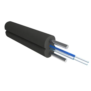

Оптический кабель бронированный стальной оцинкованной проволокой, 8 волокон Corning SMF-28® Ultra, допустимое растягивающее усилие 7кН
Кабель оптический ОКБ-0.22-8Т 7кН
Сарансккабель-Оптика
Ваша цена (км):
72 089
Самовывоз со склада: через 8 недель, бесплатно
Назначение:
Кабель марки ОКБ-Т предназначен для прокладки в грунтах 1-3 групп, кабельной канализации, трубах, коллекторах, туннелях при наличии высоких требований по механической прочности. Кабель марки ОКБ-Т в негорючем исполнении предназначен для прокладки при повышенных требованиях по пожарной безопасности.
Описание конструкции:
Кабель состоит из сердечника – модуля. Внутри оптического модуля свободно уложены оптические волокна. Свободное пространство внутри оптического модуля заполнено гидрофобным заполнителем. Поверх сердечника – модуля накладывается броня из стальных оцинкованных проволок. Свободное пространство между модулем и элементами бронепокрова заполняется гидрофобным компаундом. Поверх проволочной брони накладывается полиэтилен высокой плотности.
1. Оптическое волокно
2. Оптический модуль из ПБТ, заполненный гидрофобным гелем
3. Броня из стальных оцинкованных проволок
4. Защитная оболочка
В случае изготовления кабеля с повышенными требованиями по пожарной безопасности оболочка кабеля выполняется из безгалогенного негорючего компаунда. При количестве волокон более 12 для идентификации используется кольцевая покраска и/или группирование в пучки с помощью индефикационных нитей.
Кабель содержит волокна Corning SMF-28® Ultra (более подробно в разделе "Ссылки и загрузки").

Тип оптического кабеляВ грунт
Диэлектрическая конструкцияНет
Количество волокон8
Тип волокнаSM (G.652.D)
Диаметр кабеля, мм8,7
Тип брониСтальные проволоки
Стойкость к растяжению, кН7.0
Материал оболочкиPE
Цвет оболочкиЧерный
Температура монтажа, °Cот -30 до 50
Температура хранения, °Cот -30 до 50
Масса кабеля, кг/км122
Стандартная строительная длина, км4
