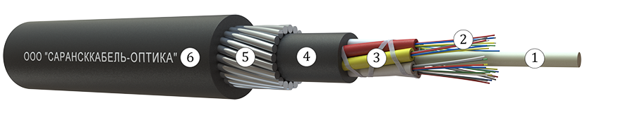

Описание конструкции:
Кабель содержит сердечник модульной конструкции с центральным силовым элементом из стеклопластикового прутка, вокруг которого скручены оптические модули методом правильной SZ-скрутки. Внутри оптических модулей свободно уложены оптические волокна. Свободное пространство внутри оптических модулей и межмодульное пространство заполнено гидрофобным заполнителем. Сердечник скреплен нитями. На сердечник наложена ПЭТ-лента, закрепленная нитью.
1. Центральный силовой элемент
2. Оптическое волокно
3. Повив оптических модулей из ПБТ, заполненных гидрофобным гелем
4. Промежуточная оболочка
5. Броня из стальных оцинкованных проволок
6. Защитная оболочка
Поверх сердечника накладывается промежуточная оболочка из полиэтилена. Поверх оболочки накладывается броня из стальных оцинкованных проволок. Свободное пространство между промежуточной оболочкой и элементами бронепокрова заполняется гидрофобным компаундом. Поверх проволочной брони накладывается защитная оболочка из полиэтилена высокой плотности. В случае изготовления кабеля с повышенными требованиями по пожарной безопасности оболочка кабеля выполняется из безгалогенного негорючего компаунда.
