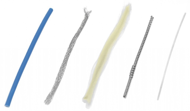

Конструкция:
Кабель cодержит одно оптическое волокно, соответствующее рекомендации ITU-T G.657.А1 (одномодовое волокно с подавленным «водяным пиком» и уменьшенными потерями на изгибе).  Волокно размещено в буфере из кевларовых нитей внутри гибкого оптического модуля из нержавеющей стали. Поверх оптического модуля располагается металлическая оплетка (броня). Наружная оболочка изготовлена из LSZH (Low Smoke Zero Halogen) компаунда. Использование кабелей в такой оболочке необходимо при их прокладке в местах, где может возникнуть угроза отравления людей продуктами горения в случае пожара. Особенностью состава оболочки является полное отсутствие токсичных галогенных газов и низкое выделение дыма в процессе горения.

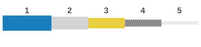

1. Внешняя оболочка
2. Металлическая оплетка
3. Кевларовые нити
4. Оптический модуль
5. Оптическое волокно
