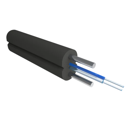

Абонентский оптический кабель Alpha Mile для FTTx сетей, 2 волокна G.657.А2
Внимание! Кабель не требует перемотки и отгружается на заводских барабанах по 1км. Каждый барабан дополнительно упакован в индивидуальную картонную коробку.
Назначение:
Абонентский оптический кабель Alpha Mile Flex FTTx (604-11-XX*) предназначен для прокладки внутри помещений, чердачных помещений, в трубах, кабель-каналах, лотках. Так же, допускается протяжка между зданиями и опорами (до 10м для II климатической зоны). Применяется в FTTx сетях, где требуется минимальные геометрические размеры оболочки, вместе с тем должна обеспечиваться надежная защита волокна от климатических и механических воздействий. Особая скругленная форма кабеля обеспечивает минимальное трение при прокладке кабеля методом протяжки.
Конструкция:

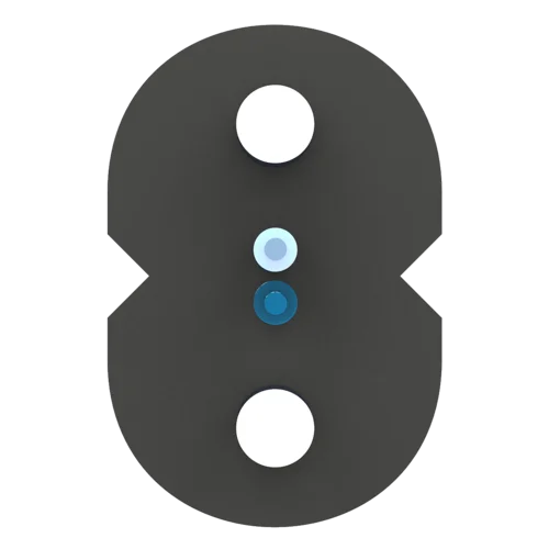

Кабель может содержать от одного до восьми оптических волокон, соответствующих рекомендации ITU-T G.657.A2 (одномодовое волокно с подавленным «водяным пиком» и и уменьшенными потерями на изгибе). Конструкция представляет собой самонесущий волоконно-оптически кабель (далее ВОК). Устойчивость к растягивающей нагрузке кабелю придают два силовых элемента из стальной оцинкованной проволоки диаметром 0,45мм. Наружная оболочка изготовлена из LSZH (Low Smoke Zero Halogen) компаунда. Использование кабелей в такой оболочке необходимо при их прокладке в местах, где может возникнуть угроза отравления людей продуктами горения в случае пожара. Особенностью состава оболочки является полное отсутствие токсичных галогенных газов и низкое выделение дыма в процессе горения.
*ХХ - количество оптических волокон.
