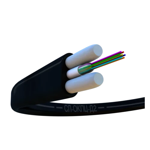

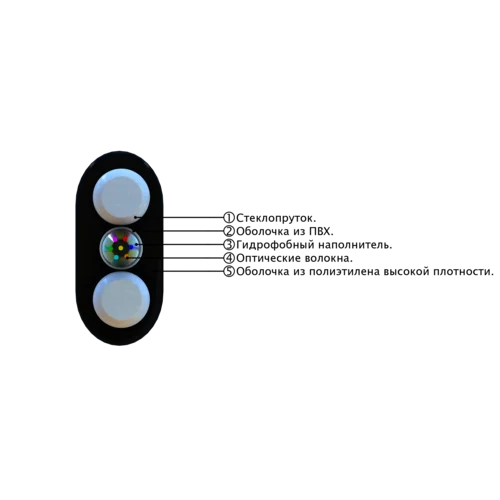

ОСОБЕННОСТИ КОНСТРУКЦИИ
Конструкция данного типа кабеля предполагает наличие центрального оптического модуля и двух симметрично расположенных по бокам гибких стеклопластиковых прутков. Возможно исполнение данного кабеля с дополнительным вынесенным силовым элементом. Оболочка изготавливается из полиэтилена высокой плотности, стойкой к ультрафиолетовому излучению, с допустимой температурой эксплуатации от -60 до +70°С. Возможно изготовление с оболочками нг(А)-LS, нг(А)-FRLS, нг(А)-FRHF, нг(А)-FRHFLtx.
