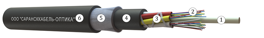

Кабель содержит сердечник модульной конструкции с ценральным силовым элементом из стеклопластикового прутка, вокруг которого скручены (модули; модули и кордели) методом правильной знакопеременной (SZ) скрутки. Внутри оптических модулей свободно уложены оптические волокна.
1. Центральный силовой элемент
2. Оптическое волокно
3. Повив оптических модулей из ПБТ, заполненных гидрофобным гелем
4. Промежуточная оболочка
5. Стеклонити
6. Защитная оболочка
Свободное пространство внутри оптических модулей и межмодульное пространство заполнено гидрофобным гелем. Сердечник скреплен нитями. На сердечник наложена ПЭТ лента, закрепленная нитью. Поверх скрутки наложена промежуточная оболочка из полиэтилена. На промежуточную оболочку наложен армирующий повив из стеклонитей. Защитная оболочка – полиэтилен высокой плотности.
