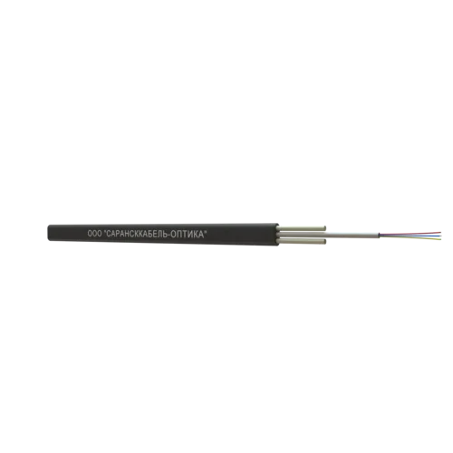

Оптический кабель плоский, 1 волокно Corning SMF-28® Ultra, допустимое растягивающее усилие 1,9кН
Назначение:
Оптический кабель марки ОКПК предназначен для подвеса на опорах линий связи.

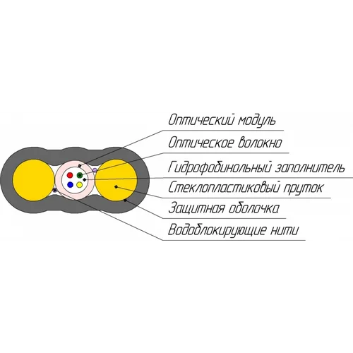

Описание конструкции:
Кабель на основе оптического модуля, с двумя параллельными диэлектрическими силовыми элементами. Конструкция кабеля состоит из одного оптического модуля натурального цвета. Внутри оптического модуля расположено 1-16 одномодовых оптических волокон.
1. Оптическое волокно
2. Оптический микромодуль из ПБТ, заполненный гидрофобным гелем
3. Силовой элемент – стеклопластиковый пруток
4. Защитная оболочка
Модуль заполнен гидрофобинольным заполнителем. Параллельно с модулем располагаются две водоблокирующие нити и два стеклопластиковых прутка. Защитная оболочка выполнена из полиэтилена высокой плотности.
