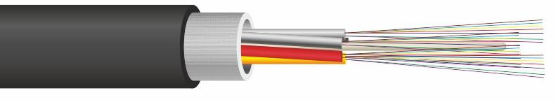

Оптический кабель Alpha Mile ADSS

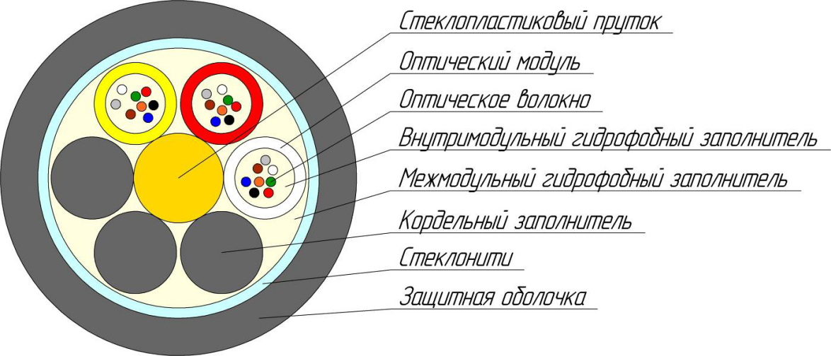

Конструкция представляет собой посностью диэлектрический самонесущий волоконно-оптический кабель многомодульной конструкции.
Кабель несёт в себе cердечник, состоящий из повива оптических модулей и при необходимости кордельных заполнителей. Элементы сердечника кабеля скручены методом правильной знакопеременной (SZ) скрутки вокруг центрального силового элемента - стеклопластикового прутка. Продольная герметизация сердечника кабеля обеспечивается гидрофобным заполнителем. Повив элементов закреплён обмоткой из двух полиэстеровых нитей. Поверх скрутки наложен повив из стеклонитей. Защитная оболочка выполненна из полиэтилена высокой плотности (HDPE) марки Borealis HE 6062.

Цветовая идентификация модулей:
Жёлтый модуль – основной.
Красный модуль – направляющий.
Натуральные – согласно счёту от красного
По согласованию с заказчиком цветовая расцветка может быть изменена. Кордельные заполнители чёрного цвета выполняются из полиэтилена.
