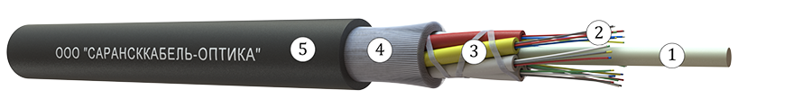

Описание конструкции:
Кабель содержит сердечник модульной конструкции с центральным силовым элементом из стеклопластикового прутка, вокруг которого скручены (модули и кордели) методом правильной знакопеременной (SZ) скрутки. Внутри оптических модулей свободно уложены оптические волокна.
1. Центральный силовой элемент
2. Оптическое волокно
3. Повив оптических модулей из ПБТ, заполненных гидрофобным гелем
4. Стеклонити
5. Защитная оболочка
Свободное пространство внутри оптических модулей и межмодульное пространство заполнено гидрофобным заполнителем. Сердечник скреплен нитями. На сердечник наложена ПЭТ лента, закрепленная нитью. Поверх скрутки наложен армирующий повив из стеклонитей. Защитная оболочка – полиэтилен высокой плотности.
