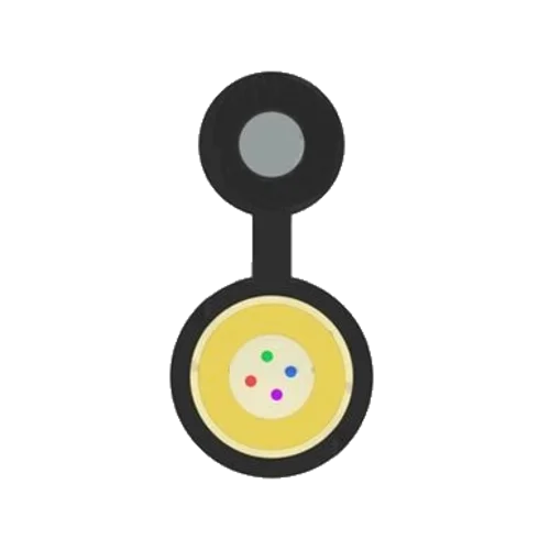

Оптический кабель SNR-FOCA-UT1 (SNR-FOCA-UT1-ХХ*-C) предназначен для подвеса на опорах воздушных линий связи, столбах городского освещения и между зданиями.

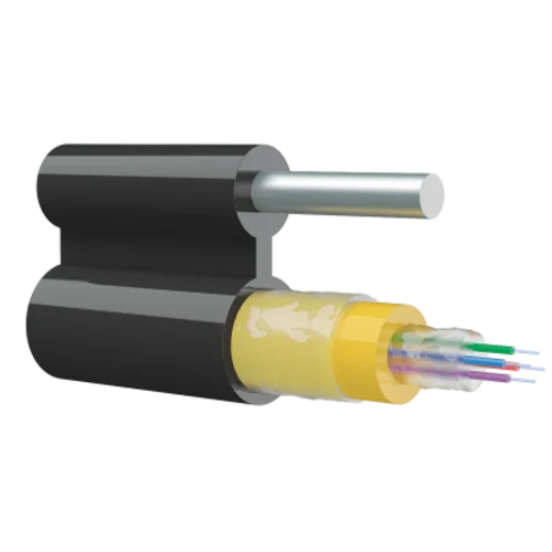

Кабель может содержать от двух до двадцати четырех оптических волокон, соответствующих рекомендации ITU-T G.652.D (стандартное одномодовое волокно с подавленным «водяным пиком»). Кабель представляет конструкцию с центральным оптическим модулем, в котором расположены волокна. Для защиты волокон от воздействия водорода модуль заполнен гидрофобным гелем. Также в конструкцию кабеля входит вынесенный силовой элемент - стальная проволока диаметром 2,2мм. Внешняя оболочка кабеля изготовлена из HDPE (полиэтилен высокой плотности).
*ХХ - количество оптических волокон.
Тип оптического кабеляПодвесной, с дополнительным силовым элементом
Диэлектрическая конструкцияНет
Количество волокон12
Тип волокнаSM (G.652.D)
Типовое затухание, дБ/км≦0,32 (1310 нм) / ≦0,22 (1550 нм)
Габаритные размеры кабеля, мм5,3х10,2
Силовой элементСтальная проволока
Диаметр силового элемента, мм4,1 (с оболочкой)
Стойкость к растяжению, кН4.0
Материал оболочкиMDPE
Цвет оболочкиЧерный
Температура монтажа, °Cот -20 до 60
Температура хранения, °Cот -60 до 70
Масса кабеля, кг/км68,6
Стандартная строительная длина, км6
