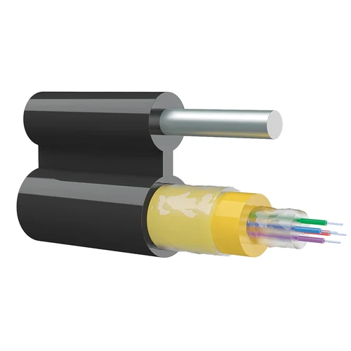

Оптический кабель SNR-FOCA-UT1 предназначен для подвеса на опорах воздушных линий связи, столбах городского освещения и между зданиями.
Конструкция:

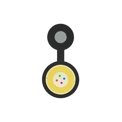

Конструкция кабеля представляет собой оптический модуль со свободно уложенными оптическими волокнами. Для защиты волокон от воздействия водорода модуль заполнен гидрофобным гелем. Также в конструкцию кабеля входит вынесенный силовой элемент - стальная проволока диаметром 2,2 мм. Внешняя оболочка кабеля изготовлена из HDPE (полиэтилен высокой плотности).
