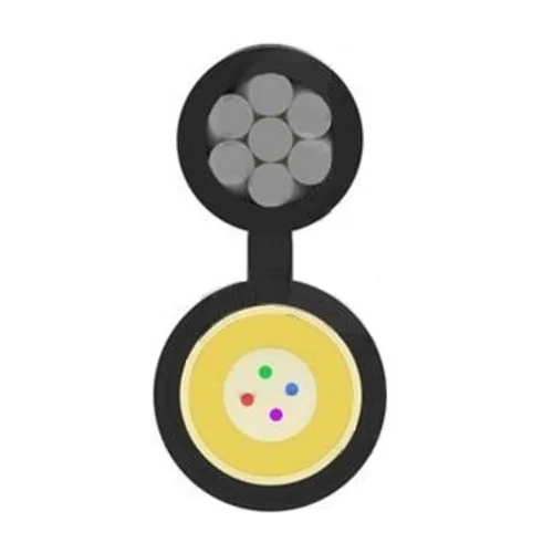

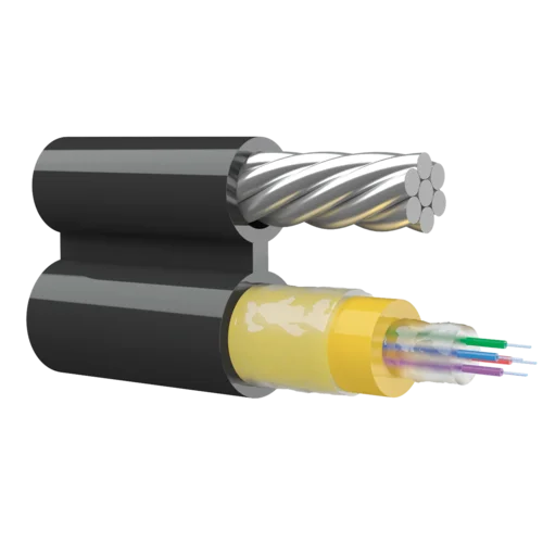

Кабель оптический SNR-FOCA-UT4 с вынесенным силовым элементом, подвесной, одномодульный, 4кН, 2 волокна
Внимание! Кабель поставляется на заводских барабанах по 5км. При отгрузке длинами менее заводской требуется транспортировочный барабан, который оплачивается отдельно.
Назначение:
Оптический кабель SNR-FOCA-UT4 предназначен для подвеса на опорах воздушных линий связи, столбах городского освещения и между зданиями.
Конструкция:
Конструкция кабеля представляет собой оптический модуль со свободно уложенными оптическими волокнами. Для защиты волокон от воздействия водорода модуль заполнен гидрофобным гелем. Также в конструкцию кабеля входит вынесенный силовой элемент - стальной трос диаметром 2,2 мм. Внешняя оболочка кабеля изготовлена из HDPE (полиэтилен высокой плотности).
