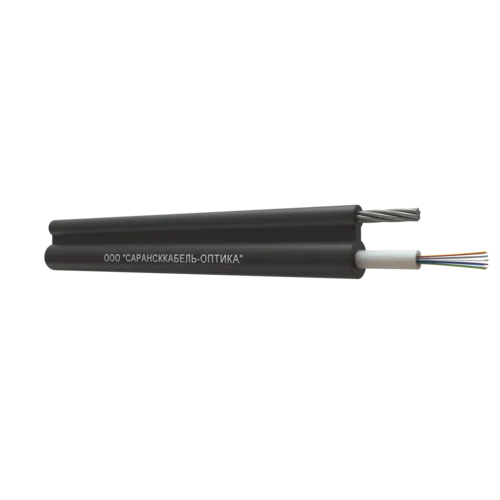

Кабель оптический ОКТ-8 (G.652.D)-Т/СТ 9кН с вынесенным силовым элементом, подвесной, одномодульный, 9кН, 8 волокон Corning SMF-28 Ultra
Назначение:
Оптический кабель ОКТ-8 (G.652.D)-Т/СТ 9кН предназначен для подвеса на опорах воздушных линий связи, столбах городского освещения и между зданиями.
Описание конструкции:
  • содержит четрые оптических волокна Corning SMF-28® Ultra
  • представляет конструкцию с центральным оптическим модулем, в котором расположены волокна;
  • для защиты волокон от воздействия водорода модуль заполнен гидрофобным гелем;
  • в конструкцию кабеля входит вынесенный силовой элемент - стальной тросс;
  • внешняя оболочка кабеля изготовлена из HDPE (полиэтилен высокой плотности).
Тип оптического кабеляПодвесной, с дополнительным силовым элементом
Диэлектрическая конструкцияНет
Количество волокон8
Тип волокнаSM (G.652.D)
Габаритные размеры кабеля, мм13,5×6,6
Силовой элементСтальной трос
Диаметр силового элемента, мм5,1
Стойкость к растяжению, кН9.0
Материал оболочкиPE
Цвет оболочкиЧерный
Температура монтажа, °Cот -30 до 50
Температура хранения, °Cот -60 до 70
Масса кабеля, кг/км114,4
