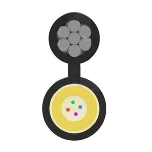

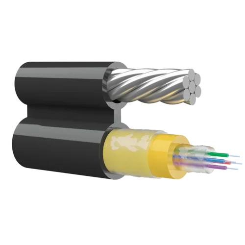

Назначение:
Оптический кабель SNR-FOCA-UT4 предназначен для подвеса на опорах воздушных линий связи, столбах городского освещения и между зданиями.
Конструкция:
Конструкция кабеля представляет собой оптический модуль со свободно уложенными оптическими волокнами. Для защиты волокон от воздействия водорода модуль заполнен гидрофобным гелем. Также в конструкцию кабеля входит вынесенный силовой элемент - стальной трос диаметром 2,2 мм. Внешняя оболочка кабеля изготовлена из HDPE (полиэтилен высокой плотности).
Тип оптического кабеляПодвесной, с дополнительным силовым элементом
Диэлектрическая конструкцияНет
Количество волокон16
Тип волокнаSM (G.652.D)
Габаритные размеры кабеля, мм5,3х10,2
Силовой элементСтальной трос
Диаметр силового элемента, мм4,1 (с оболочкой)
Стойкость к растяжению, кН4.0
Материал оболочкиMDPE
Цвет оболочкиЧерный
Температура монтажа, °Cот -20 до 60
Температура хранения, °Cот -60 до 70
Масса кабеля, кг/км60,6
Стандартная строительная длина, км5
