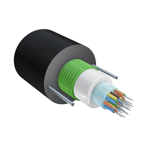

Оптический кабель SNR-FOCB-UT-0-24-C канализационный (бронированный), одномодульный, 24 волокна
Кабель оптический SNR-FOCB-UT-0-24-C, волокно Corning SMF-28 Ultra
Ваша цена (км):
83 751
Самовывоз со склада: через 8 недель, бесплатно
Внимание! Кабель поставляется на заводских барабанах по 4км. При отгрузке длинами менее заводской требуется транспортировочный барабан, который оплачивается отдельно.
Внимание! Кабель временно поставляется с волокном ОВС E3 (G.657A1) из-за отсутствия Corning SMF-28 Ultra. Волокно ОВС Е3 (G.657A1) является продукцией завода "Оптоволоконные системы" расположенного в городе Саранск.
Назначение:
Оптический кабель SNR-FOCB-UT-0-24-C предназначен для прокладки в кабельной канализации и обеспечивает надежную защиту от грызунов и механических повреждений.
Конструкция:
Кабель представляет конструкцию с центральным оптическим модулем, который может содержать от двух до двадцати четырех оптических волокон. Для защиты волокон от воздействия водорода модуль заполнен гидрофобным гелем. На модуль наложена гофрированная стальная лента с ламинированным покрытием. В конструкцию кабеля входят силовые элементы - две стальные проволоки. Внешняя оболочка кабеля изготовлена из HDPE (полиэтилен высокой плотности).
Тип оптического кабеляВ кабельную канализацию
Диэлектрическая конструкцияНет
Количество волокон24
Тип волокнаSM (G.657.A1)
Диаметр кабеля, мм8,5
Силовой элементДве стальные проволоки
Диаметр силового элемента, мм1,0
Тип брониСтальная гофрированная лента
Стойкость к растяжению, кН1.5
Материал оболочкиHDPE
Цвет оболочкиЧерный
Температура монтажа, °Cот -30 до 50
Температура хранения, °Cот -50 до 50
Температура эксплуатации, °Cот -40 до 60
Масса кабеля, кг/км87
Стандартная строительная длина, км4
Тип барабана12
