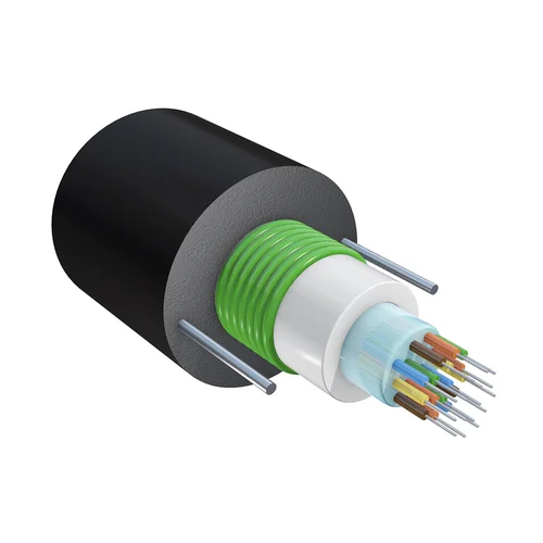

Оптический кабель SNR-FOCB-UT-0-16-C предназначен для прокладки в кабельной канализации и обеспечивает надежную защиту от грызунов и механических повреждений.
Конструкция:
Кабель представляет конструкцию с центральным оптическим модулем, который может содержать от двух до двадцати четырех оптических волокон. Для защиты волокон от воздействия водорода модуль заполнен гидрофобным гелем. На модуль наложена гофрированная стальная лента с ламинированным покрытием. В конструкцию кабеля входят силовые элементы - две стальные проволоки. Внешняя оболочка кабеля изготовлена из HDPE (полиэтилен высокой плотности).
