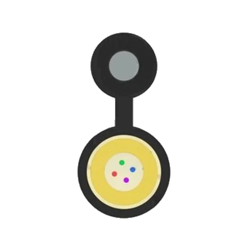

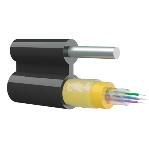

Оптический кабель SNR-FOCA-UT1 (SNR-FOCA-UT1-ХХ*) предназначен для подвеса на опорах воздушных линий связи, столбах городского освещения и между зданиями.
Кабель может содержать от двух до двенадцати оптических волокон, соответствующих рекомендации ITU-T G.652.D (стандартное одномодовое волокно с подавленным «водяным пиком»). Кабель представляет конструкцию с центральным оптическим модулем, в котором расположены волокна. Для защиты волокон от воздействия водорода модуль заполнен гидрофобным гелем. Также в конструкцию кабеля входит вынесенный силовой элемент - стальная оцинкованная проволока диаметром 1,6мм. Внешняя оболочка кабеля изготовлена из MDPE (полиэтилен средней плотности).
